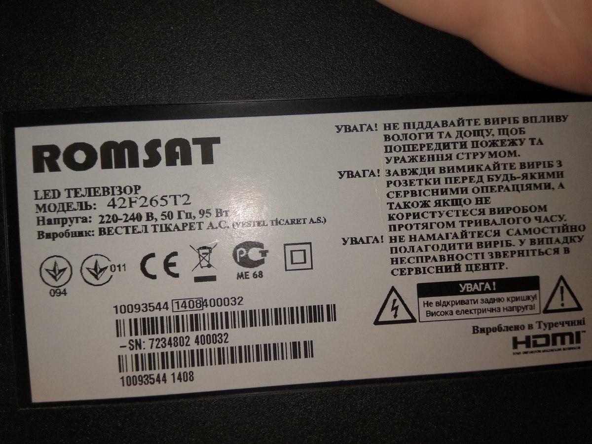

budapest, Какая модель,там версий от 32" до 49"
budapest
Сообщения: 5
Сообщение #3 От 29/12/2017 22:05 цитата
42F265T2
ДОБАВЛЕНО 29/12/2017 22:06
ВладимирВВ, 42F265T2

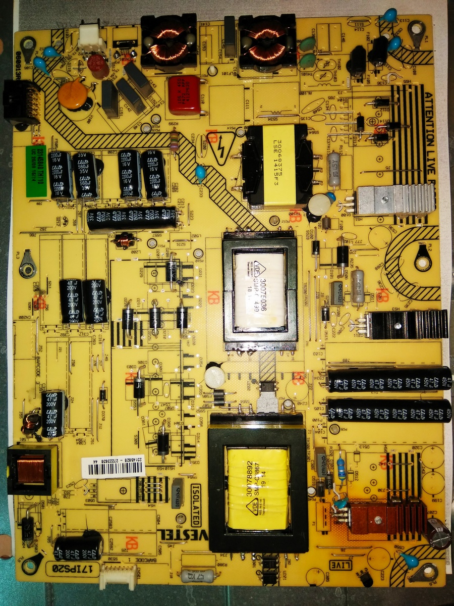

budapest, Я посмотрю,новые не дешево. Но они неплохо ремонтируются. А то ,что транзюк потемневший,у Вас проблема с подсветкой.

budapest, На всякий случай ==
FAN6300A заменил на NCP1271A без переделок. == подтверждаю
budapest
Сообщения: 5
Сообщение #7 От 29/12/2017 22:12 цитата
ВладимирВВ, Сначала с подсветка моргала, потом пропала совсем, а после ремонта "мастерами" даже признаков жизни нет
ДОБАВЛЕНО 29/12/2017 22:15
ВладимирВВ, Думаю, что надо полностью плату менять.

Сообщение #8 От 29/12/2017 22:16 цитата
budapest, Да-же дежурка не горит? Что-то с БП хоть выходит? Дежурка?
budapest
Сообщения: 5
Сообщение #9 От 29/12/2017 22:18 цитата
ВладимирВВ, Дежурка не горит. Напряжения не выход не замерял
ВладимирВВ
Сообщения: 3084
ВладимирВВ
Сообщение #10 От 29/12/2017 22:26 цитата
budapest, Вот,может ТВ думает ,что он в работе, а может предкондею хана, А скорее всего FAN6300 верхняя умерла. Пока не запустить верхний шим,ничего не будет,так как 2 FAN стоят в параллель ,общее питание.
