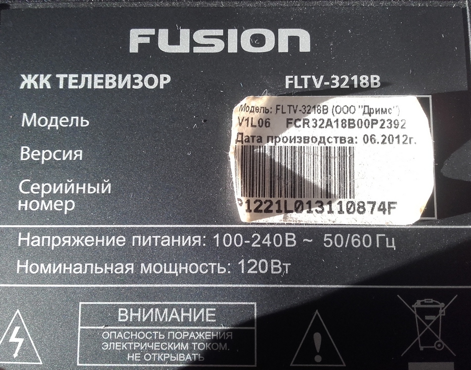

Model: FLTV-3218B
Chassis/Version: V1L06
Panel: T315CK06-PW1
MainBoard: CV182H-F
Power Supply: LK-PI320302A
Ремонт описывать не стану, все банально: кондеры в БП, полевики в подсветке, прошивка флэши. Еще до этого, хозяева растоптали пульт и выкинули! Ну, пользовались, раз настроено, с панели... Теперь, после свежей заливки, настроить тв невозможно, т.к. отсутствует кнопка подтверждения выбора на тв, нужен пульт! Если есть у кого в работе такой тв, скинте модель пульта.

Antiox, повторюсь - прочти внимательно и напиши правильно модель аппарата.
ДОБАВЛЕНО 24/11/2018 20:15
Кнопка подтверждения обычно в таких аппаратах - это кнопка выбора входов.

Евгений373, не следует обзываться! Иван Зенин, где еще посмотреть модель? Внутри ни чего нету... Выбор входов через меню, выбрать можно, а подтвердить нечем.

Antiox, подбирать пульт для супры и её отродий в виде хеликса, фьюжена совсем неблагодарное занятие, на одной модели в зависимости от версии идёт по несколько несовместимых пультов, внешне похожий пульт может не работать как полностью, так и частично. Это же говнобренд, у которых система команд пультов вечно меняется, это не лыжа с самцом, где система основных команд не меняется уже лет 15. Приложения на телефоне - да, можно проверить этот бесплатный вариант, тут тоже на удачу, но иногда везет и среди десятков вариантов кодов удаётся подобрать нужный, у меня установлены пара приложений, иногда выручают в ремонте. Проверенный вариант при потере пульта - заказ у оффициалов, дюже дорого для говнобренда (600-1000р), не быстрая поставка (2-4 недели), но зато полноценно рабочий.

Если на панели есть кнопка выбора источника, значит есть и кнопка подтверждения, иначе это абсурд. У тебя она либо потекла и не работает либо попробуй кнопкой громкость +.

Приложения на смартфоне не канают, да и не устроит оно хозяев! Перепробовал с десяток универсальных пультов. Лучшее, чего добился - совпадения: vol + -, ch + -, on/off. Остальное не робит, в принципе. А надо: меню, джойстик и ок! улыбка Так что, вопрос не снят. Поможите с типом пульта для этого шасси!

Antiox, а что мешает прикупить универсалку типа HUAYU RM-L1130+5 или другой модели под LDC/LED? Цена около 5-7уе и кнопки в 95% полностью совпадают.
