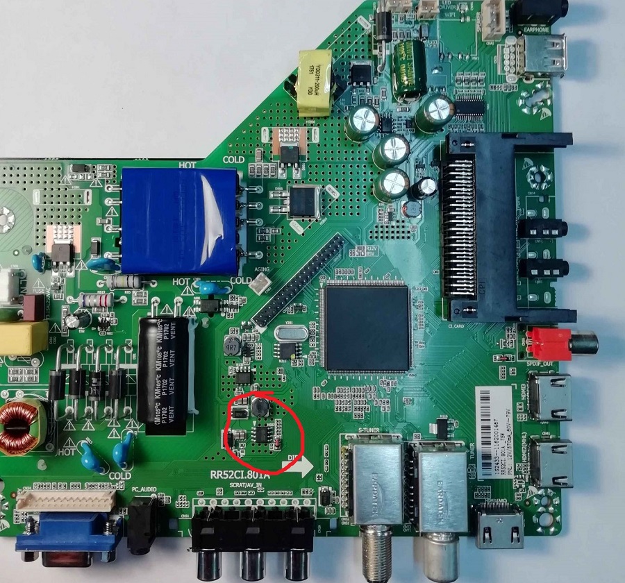

Сообщение #1 От 14/06/2019 18:28 цитата
Аппарат BBK 40lem-1037/fts2c (шасси: RR52CI.801A)
Сгорел JW4005 ESOP8 LNB Power Supply после грозы
найти не могу, стоят на некоторых шасси RR52CI и аппаратах 32lem
Может у кого валяется, лежит или.... куплю за разумную цену

Сообщение #2 От 14/06/2019 18:37 цитата
armlive, конкретнее, майн парт?

Сообщение #3 От 14/06/2019 18:56 цитата
RA0AIO писал:
Шасси и майн RR52CI.801A

Сообщение #4 От 14/06/2019 20:26 цитата
armlive, Если не найдешь родную, то можешь попробовать адаптировать STI8035BE , RT5047A и другие подобные.
Они в корпусе ESOP8, имеются в продаже на али и на них есть даташиты.
Отличаются от JW4005 распиновкой и некоторыми параметрами.
Ну это так только, от безвыходного положения.. недовольство, огорчение

Сообщение #5 От 14/06/2019 20:35 цитата
vladeeee писал:
Я думал уже об этом, но стоит оно этого? Я даже не знаю тюнер то целый или нет
По-моему проще от томсона мать прикрутить, она дешевле)))

Сообщение #6 От 14/06/2019 21:03 цитата
armlive писал:
Ну тогда какой смысл поиска этой микрухи... хммм...
Я то думал вы решили майн отремонтировать и поменяли уже тюнер.
А тюнер 100%-но дохлый, так как гроза зашла через спутниковый вход.
Так что ищите любой подходящий майн улыбка

Сообщение #7 От 14/06/2019 21:06 цитата
vladeeee писал:
armlive писал:
Да тюнер то как раз не проблема, проблема микруха, если бы ее найти проблем бы небыло
