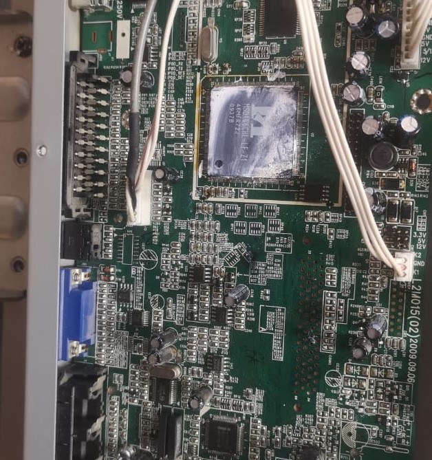

Нужна main L2M015(02)2006.09.06, от SHIVAKI STV-32L6 до Пятигорска.

А поводу тв - принесли с дефектом не включается(после двух мастеров).Дефект проявлялся как мигание светодиода на панели. Не раз были тв с таким дефектом(с идентичной main). Поменял на материнке конды по питания(около 10шт),почти по нулям были. Перестал мигать и встал в дежурку,но нет запуска. Снял экран с проца.А там flash меняли. Прошил не одной прошой,телик как не включался,так и не вкл(может проша не та).На родной что паяли все по нулям было.. Поэтому решил рабочую main купить.Клиент дед пожилой,думал до Нового Года придет поставлю,не тут-то было. Вот и вся предистория.
