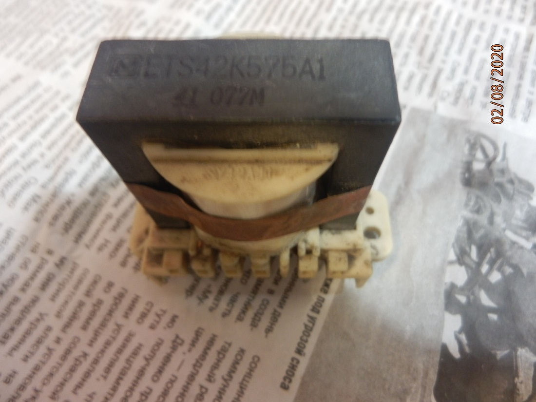

Телевизор после падения,ферит рассыпался на куски .Один кусок ,на котором маркировка, отсутствует .Поэтому как он дразнится не знаю.
У кого есть с не рабочих шассек.

У этого шасси много модификаций,и соотвествено разные трансы.Ищи полный мануал на свою модель...

Сравни по остаткам надписи...

alexander3311, именно верхней части где надпись и нет.Вано, глянь пожалуйста.

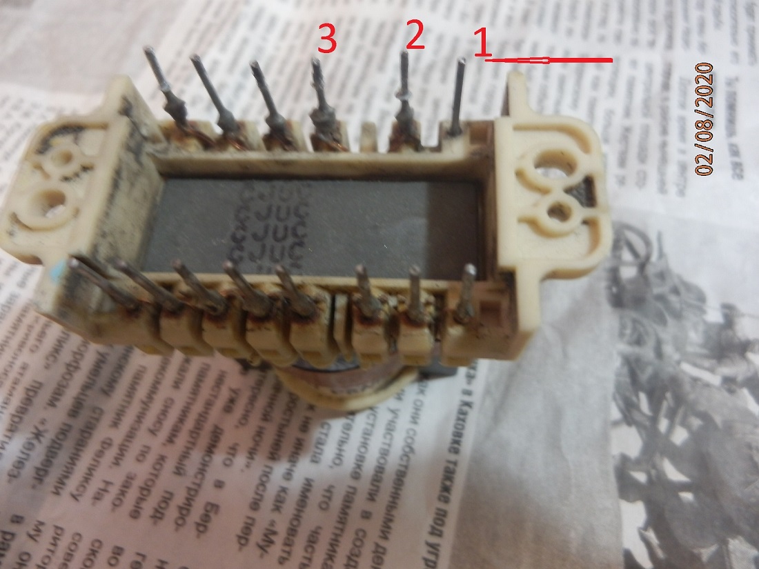

Так же имею указанное шасси в разборе (Украинского производства).Т.П.И. установлен другой (видимо из за размера кина.-67см.)В мануалах не значится.Если с определением маркировки получается затык.Предлагаю выпаять (он всёравно не рабочий) и сравнивать прозвонкой...В последовательности указаной на фото..П.С.-сколько на Вашем +В? На моём 155v.

есть текстолит tnp4g269 транс v136a363q (h1a6a 542q на таком же текстолите) , есть и вроде оно см фото в инете так же есть tnp4g380 trans v186a602q
