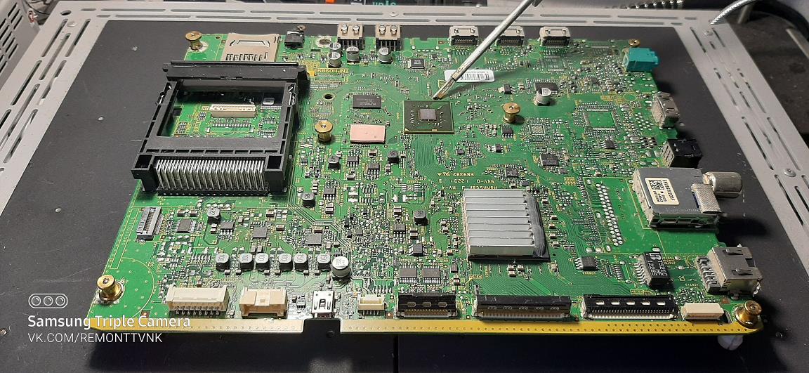

Куплю CPU 2WS0250E для TNPH0989 или майн целиком

Куплю CPU 2WS0250E для TNPH0989 или майн целиком по адекватной цене с доставкой в Татарстан, г. Нижнекамск
В приоритете процессор !

У меня надежда на майн с живым процем для пересадки или на сам проц. Не предлагайте пожалуйста рабочий майн целиком, дороговато выходит.

Для полноценного ремонта майна нужно брать только у официалов только НОВЫЕ CPU +emmс+ spi подмигивание

Плевать на кам модуль, лишь бы завёлся. И там не EMMC, а NAND

да Игорь немного зарапартовался. Нанд, не суть.
проц к заказу доступен. MN2WS0250E/MN2WS0250G ни много, ни мало - 6190 руб

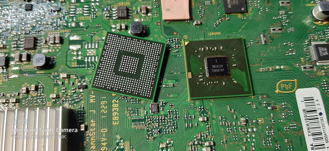

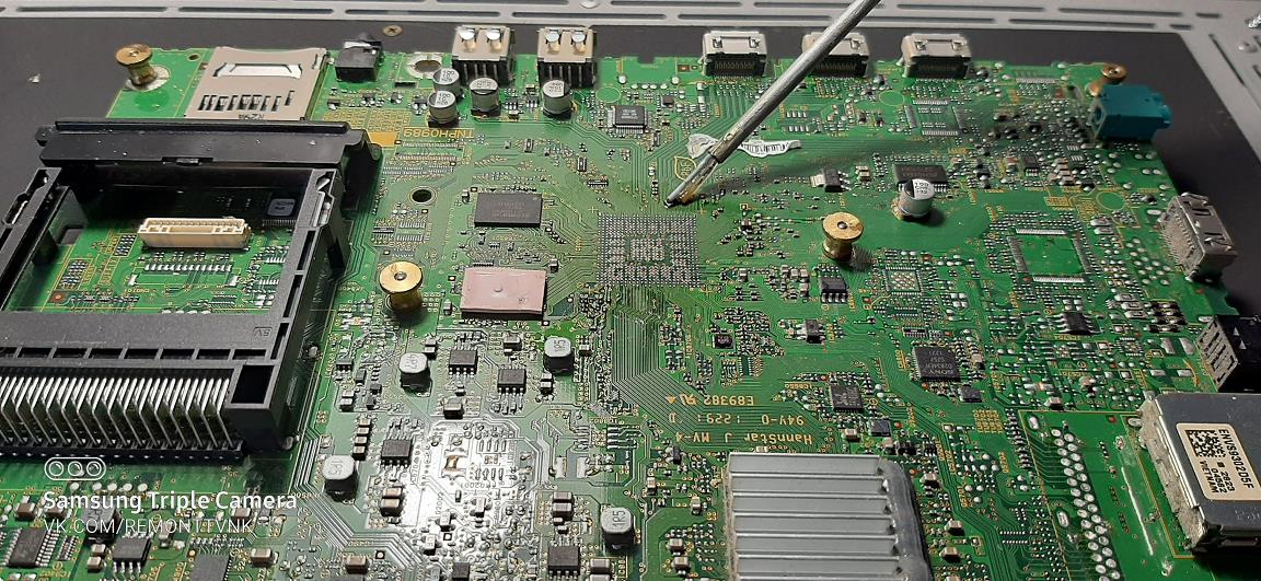

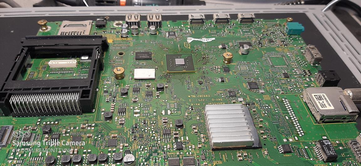

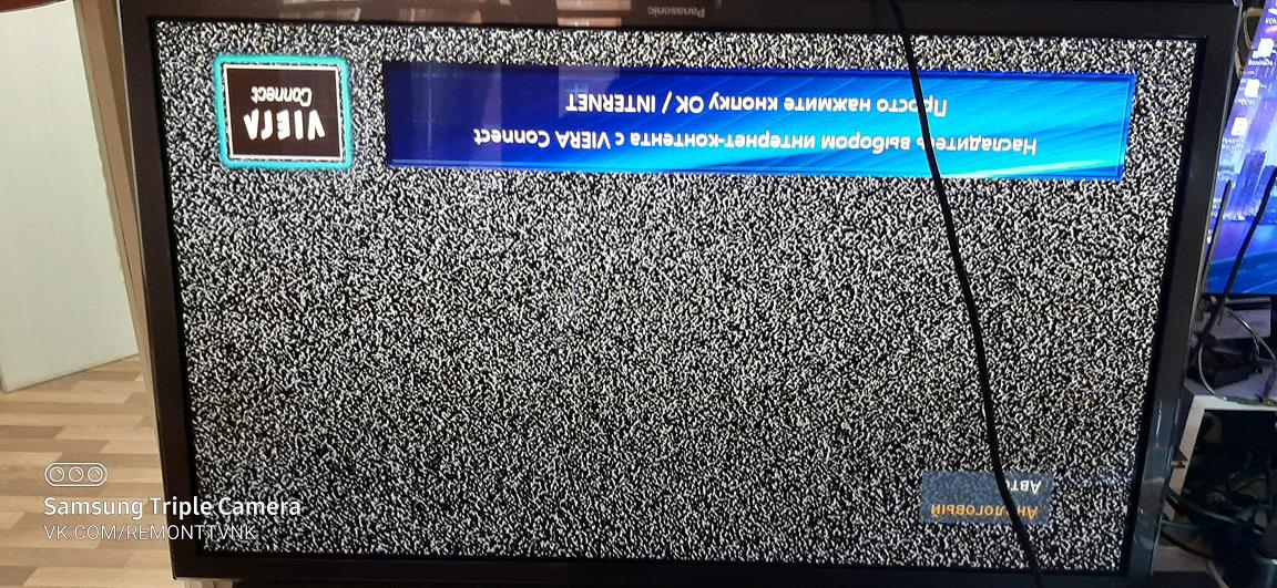

CPU пришёл с алика новый на вид, перекатал на свинец, установил, не работают HDMI, я этого в принципе и ожидал. Клиент согласен на телевизор с функцией телевизора улыбка Всем спасибо !
