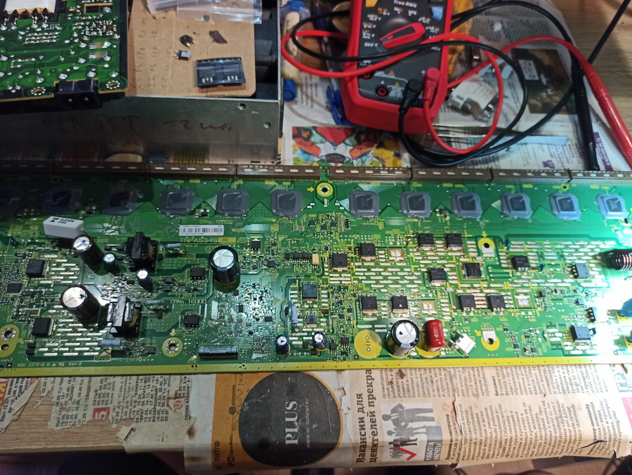

Куплю исправный У
 Размер файла:  295.68 КБ
 Просмотрено:  575 раз(а)
!kolja
Сообщения: 520
Сообщение #2 От 18/02/2022 11:36 цитата
Gracer, Искал себе такой,предлагают на обмен как правило отремонтированный и по хорошей цене.,без гарантии Восстановил свой сейчас на прогоне 3 сутки не выключаю, работает.

Tipelo, У меня изначально пробиты были DG302 и два 30F131 с Али пришли,соорудил приборчик проверил вроде нормальные,сразу по даташиту драйвера и транзисторы проверил..Впаял 30F131- умерли.На буржуйском сайте с переводом объяснили,что надо просмотреть и пропаять контактные площадки к корпусу,так-как очень критично к этому телеку,болтики должны вкручены все на место.Глянул в микроскоп на площадки,а там окись и площадки провалены,все опоял,собрал грелся один транзистор и фон шум шел от платы,пальцем проверял температуру прижал транзистор фон пропал,я исток хреново впаял.Пропаял ничего не греется,телевизор сейчас и ночью работает проверяю.На сайте иноземец доходчиво и через микроскоп показал контактные площадки,для этого тв .Сам бы никогда внимания не обратил-бы.

!kolja, Да там много чего надо смотреть,я ставлю давно rjh4037 корпус to-247,в затворах меняю омники,там драйвеа,надо смотреть,целые или нет. Я на алли,купил 30f131,поставил,включил эфирные шумы идут,но как только,hdi,или с тюнера,подключаю изо,они лопаются. Оригиналы,только с разбора!

Tipelo, Оригиналы значит мне повезло.IGBT транзистор GT31F131
Может быть заменен на FGD4536. Это я знаю наверняка, потому что я успешно исправил TX-P50GT30 и TX-P55VT30 с помощью них. Увы, это устройство также снято с производства.
Мой источник иссяк. Стивен Фоксолл нашел ЗДЕСЬ законный источник. \Это от буржуя собщения.\У меня после замены полосы по экрану шли,шлейфа переустанавливал по новой,очень не удобно вставлять.Омники 7.5 сразу проверил.Конечно транзисторы были-бы с гарантией и проблем не было-бы.А так правильно сказал к ремонту блок готов,руки и внимательность.

!kolja, в том и прикол, что не понятно, где заказывать нормальные IGBT. Там вроде ещё шим менять надо. Раньше были ремкомплекты на них, сейчас не видно и не факт, что транзюки в них нормальные. Омники некоторые есть потемневшие, хотя и на прозвон нормальные. Это в любом случаи под замену. Ссылкой на буржуйский сайт поделишься?
Tipelo, на разбор ничего подобного нет, есть от лыж и самсунгов модули, но там без колхоза никуда. rjh4037 нормальные где берёшь?

Gracer, Не бойся сам ремонтируй,выйдет дешевле.Я правда IGBT транзисторов выписал разных пригодятся.Если получится ссылку скину на продавца.Самая фишка на плате контактные площадки к корпусу,Буржуй показывал как переделовал на винты с пружинами.Не контакт это причина убийства транзисторов.Жаль видео не сохранил.У него проффесинальный ремонт телеков плазма всех диаганалей Панасоника.У нас на Еспеке много ребят которые не закупают,а ремонтируют подобные блоки,мастеров как на нашем форуме много.Помогут.
