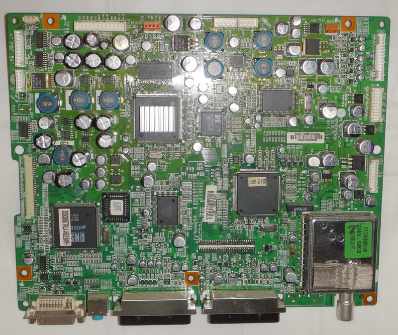

Куплю по Украине микросхему на
телевизор Philips 32PFL5206/58
шасси TPM8.2E_la
микросхема по мануалу TPS54319RTE
Можно с разборки
фото прилагается.

Микросхему не нашел,отключил я её поставил LD33LV кренку
все работает.
Всем спасибо тема решенная.

Спасибо! При таком же дефекте поставил KIA78R33A не удаляя старую. Похоже на очередную типовуху от Филипса.

Вместо нерабочей TPS54319RTE в позиции U702 (32PFL5206H/60) поставил AZ1084S-3.3 (5 ампер, 3.3 вольта). Вначале не стал снимать U702 и хотя 3.3 вольта появилось, но телевизор после обесточивания не включался, пока несколько раз не передернешь из розетки. После удаления неисправной U702 телевизор стал включаться нормально. Температура AZ1084S-3.3 60-70 градусов-пришлось поставить на радиатор.

Добрый день.Понимаю что тема старая,но все же может кто нибудь подскажет как вместо TPS54319RTE интегрировать кренку.Что то не могу сообразить что с контактами pg и т.д.Спасибо.
