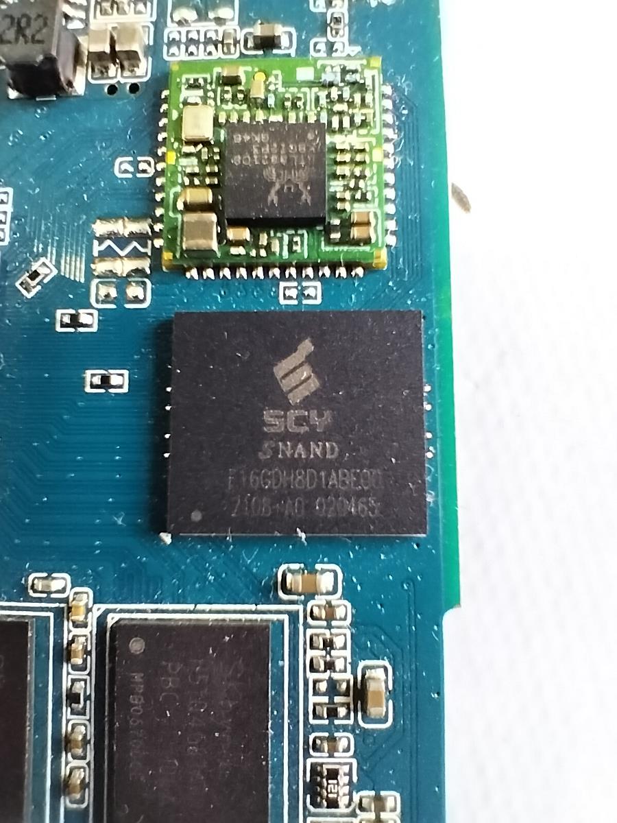

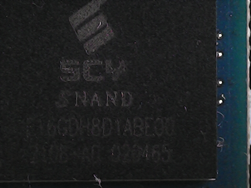

Накрылся бокс mecool km6 2/16G, не прошло и года. При прошивке ошибка на 5% Fail in erase flash или что то такое, давненько пробовал прошивать уже. Грешу на дохлую flash память. У человека на 4PDA такая же проблема с этим боксом, тоже отработал меньше года, и тоже все советы сводятся к дохлой флэшке.
Маркировка вроде F16GDH8D1ABE00. Я нигде не могу найти эту флэш память.

не F а E первая буква

Спасибо) Блин чет я туплю это. Есть в интернете статьи где написана маркировка чипа KM6. Это я чет не нашел.
Но E16GDH8D1ABE00 не найду в продаже. Интересно можно ли найти какой то аналог.

чип eMMC накопителя 16ГБ с маруировкой E16GDH8D1ABE00 от SCY Electronix Co LTD;
в инете так написано если это правда то самсунга S3 можно флешку туда притулить.
только возможно с чистой не запуститься в режим прошивки придётся со старой дамп прогером переливать,+конфигурвцию переносить,а это уже овчинка выделки не стоит-покупка программатора и панелек.
