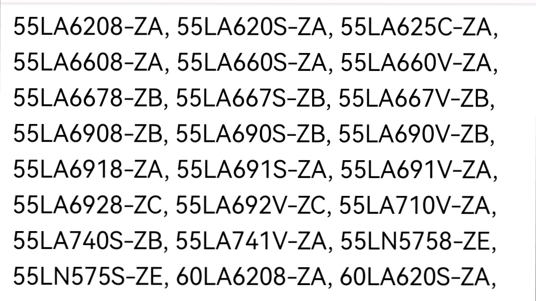

Сообщение #9 От 04/12/2024 13:06 цитата
КАЗАНОВА, сравни если память не изменяет то твоё стекло может подойти
ДОБАВЛЕНО Ср 04 Дек, 2024 19:08
Да и не мешало бы за него и планки дать полную инфу.
  Screenshot_20241204_190316.jpg  166.6 КБ  Скачано: 179 раз(а)

Сообщение #11 От 04/12/2024 13:54 цитата
КАЗАНОВА, ну да, по ним и ищи.

Сообщение #15 От 04/12/2024 14:20 цитата
КАЗАНОВА, зато ты теперь знаешь, что твоё стекло LC 550EUG-PF F1 а La71m55m120v13 это корыто, а по стеклу найдёшь донора не вставая с дивана, модельки я тебе дал. А на поглядеть это уже на финише...

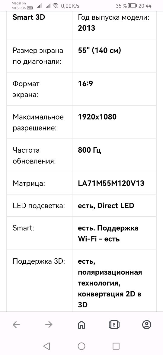

Сообщение #17 От 04/12/2024 14:30 цитата
ДОБАВЛЕНО Ср 04 Дек, 2024 20:42
КАЗАНОВА писал:
Спасибо за подсказку,..эТО действительнот упрощает задачу ..буду искать!!вопрос какая в них подсветка вдруг такой же гемор.простите!!
забиваешь модель искомую, добавляешь слово состав, Яндекс тебе все выдаст.
ДОБАВЛЕНО Ср 04 Дек, 2024 20:46
Вот, как пример:
  Screenshot_20241204_204420_com.opera.browser.beta_copy_540x1170.jpg  75.1 КБ  Скачано: 177 раз(а)
