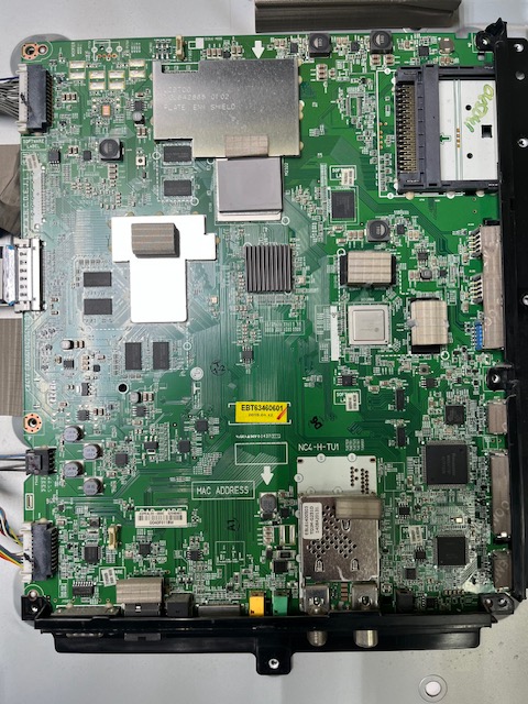

Куплю майн EAX66104204 (1.0) EBT63460601 для LG 55UB850V .Матрица LC550EQE(PG)(F2)

tvmic41, вряд ли уже найти исправную, а не прожаренную, проще свой проц прогреть , поставить вентилятор и вполне успешно будет ходить далее. Массово мрут они. Дуть на проц который под экраном с резинкой (на фото вверху платы) 350-400 градусов 1 минута, обратно экран не ставить. Под проц положить кусок теплопроводящей резины для отвода части тепла на корыто дисплея, сверху радиатор с низкооборотистым вентилятором для уменьшения шума.

Спасибо, решено.
