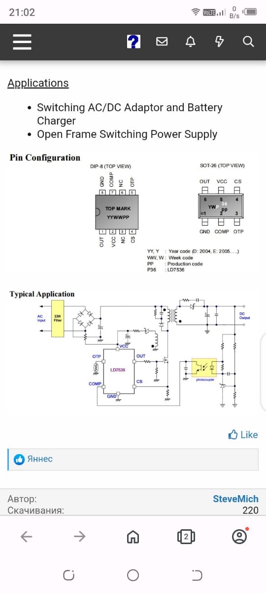

Сообщение #11 От 24/02/2025 15:07 цитата
Borek, начитался, вот до такого варианта, надо проверять
ДОБАВЛЕНО Пн 24 Фев, 2025 21:10
У меня OB 2273, не пошли, но тогда на Али были SR12GL, сразу заработало.
