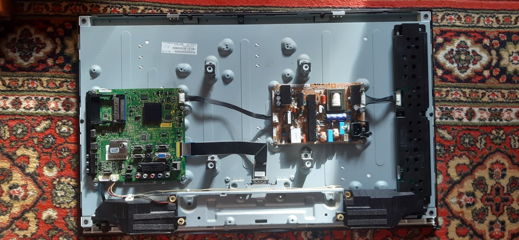

Привет всем! Телевизор после 40 минут работы начинает сам по себе выключаться секунд на 5-10 и включаться работает секунд 30-40 и опять выключаеться и так циклически . В мастерской сказали мастера что сгорел вернее перегретый и входит в защиту процессор . Поэтому пишу здесь чтобы приобрести другую материнку и поставить вместо этой и попробовать телевизору дать вторую жизнь. Какие могут быть подводные камни при подключении другой материнки может не запуститься или еще какие то проблемы?
Нужен майн BN41-01331B BN94-03391M на Samsung LE32C550J1W
PANEL: T315HW04 V.2
MAIN: BN41-01331B BN94-03391M
TUNER: DTOS40CVL081A
PSU - P3237F1_ASM

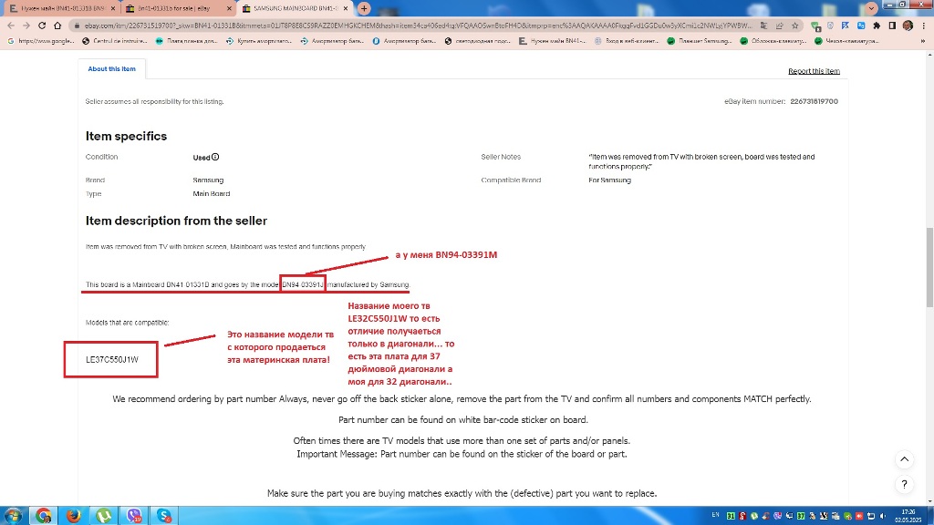

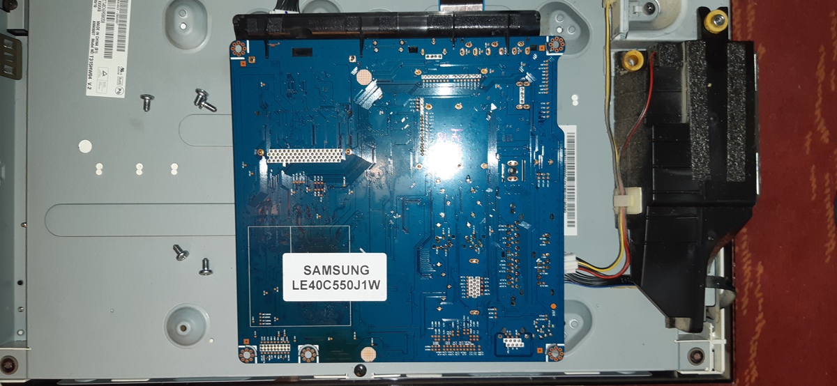

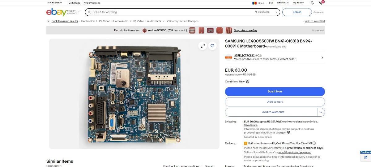

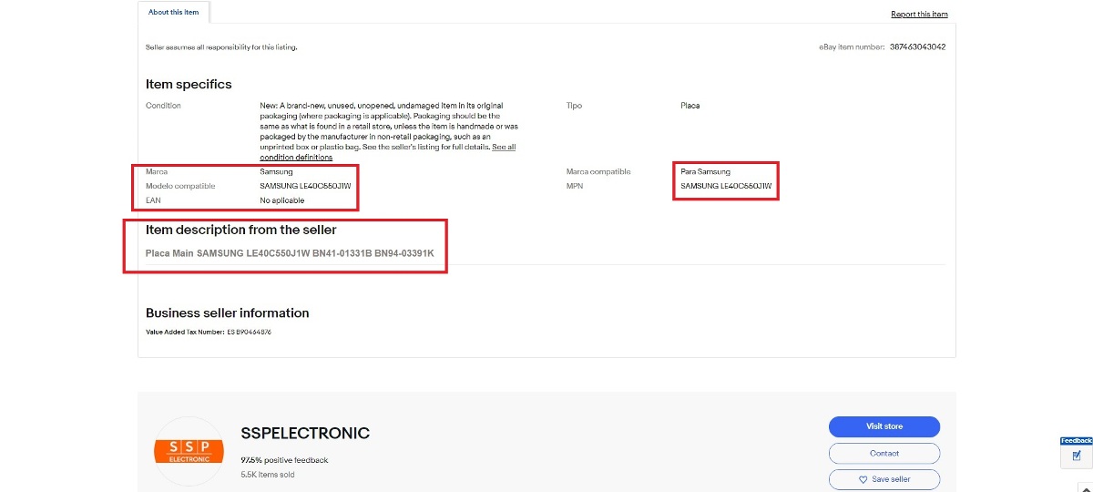

Подскажите пожалуйста я нашел материнскую плату на свой телек на платформе ebay в Испании , но хочу с вами посоветоваться подойдет ли она на мой телек ее название вот такое:
Main: BN41-01331B BN94-03391K
модель TV Samsung LE40C550J1W
Вопрос подойдет ли к моему телеку, если я вижу что плата снята с 40 дюймовой диагонали а у меня 32 дюйма диагональ и плюс маленькая разница в одной букве у меня майн BN41-01331B BN94-03391M а у них BN41-01331B BN94-03391K . Одна буква у меня M а у них K. Заранее благодарен за ответ.

Некто Никто
Сообщения: 5163
semaforever
| И никаких регулировок в сервисном меню ненужно делать изза разницы в диагоналях? Никаких танцев с бубном ненадо плясать будет? |
Некто Никто
Сообщения: 5163
| semaforever, танцев с бубном не будет. Сервисное меню доступно с пользовательского пульта (если уж так захочется сменить тип матрицы). Но думаю и этого не надо будет. |
semaforever
| Хорошо спасибо вам огромное значит буду заказывать эту материнскую плату. |

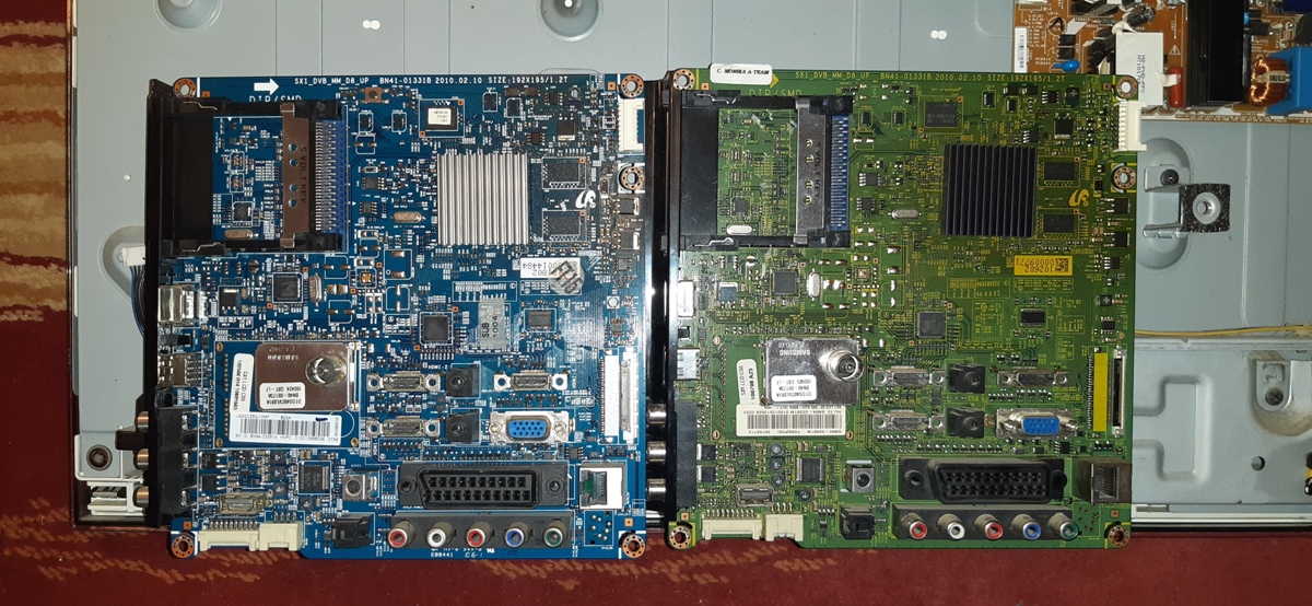

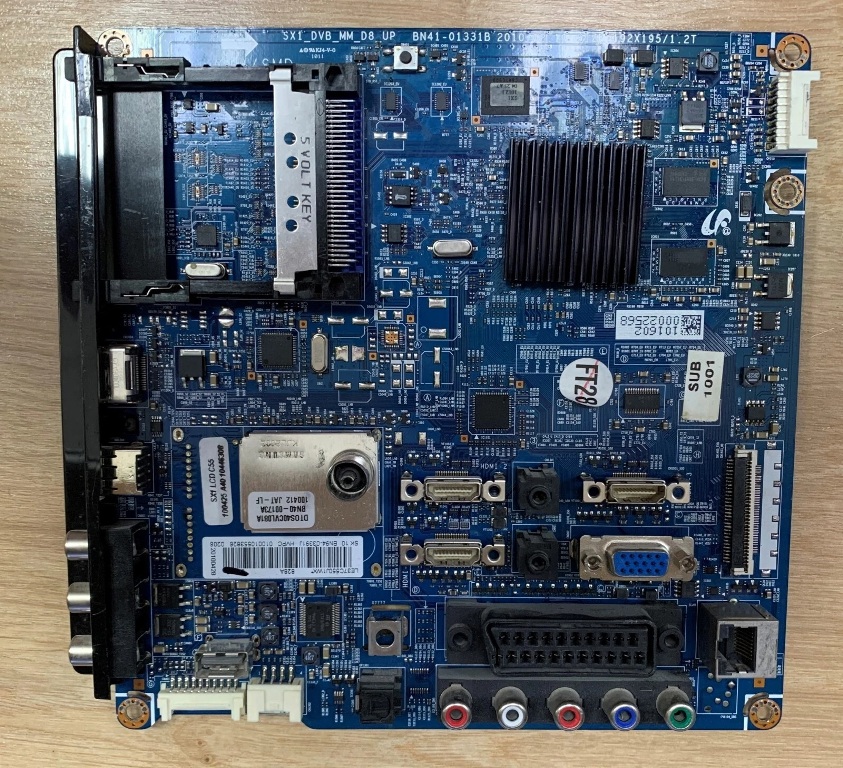

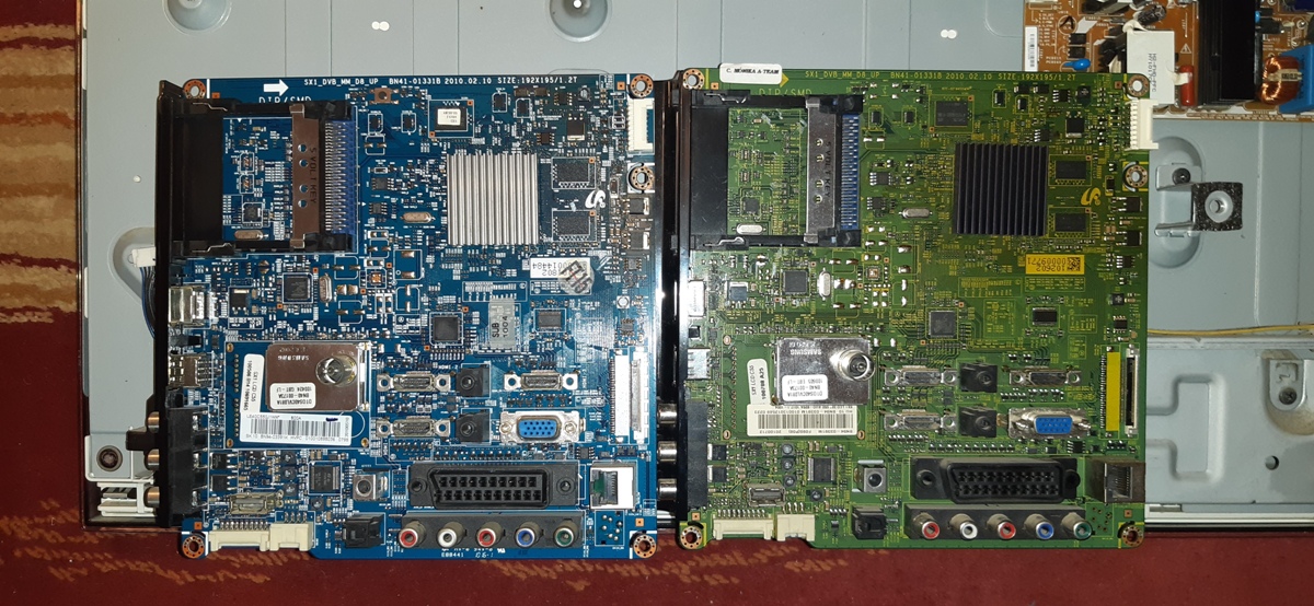

Заказал я плату с Испании вчера вот только пришла плата подключил... никакого реагирования светодиод дежурки не загораеться и на колодке или как правильно сказать разьеме который идет к блоку питания ни на одном из контактов нету напряжения всё по нулям..... короче или плата нерабочая наверное или както не подходит к моей модели телевизора....

Vizir.
| semaforever писал: | | ни на одном из контактов нету напряжения всё по нулям..... короче или плата нерабочая наверное | что значит наверное не рабочая, если со штатной питалово было, то прибор в руки и вызванивай по цепям питания на майне стабы и DC\DС.... |
semaforever
| Так вот подключаю свою старую плату (зеленую) назад и меряю на колодке все напряжения в норме и 5 вольт есть и 12 вольт есть телек запускаеться и работает (просто у него дефект я выше писал) плата запускаеться. А на этом майне светодиод дежурки не загораеться и на колодке идущей к блоку питания все понулям....то есть никакого старта нету...... |
qazedcwsx
Сообщения: 3368
Платы взаимозаменяемы...
Просто боррель Вам выслал видимо неисправную плату...
ДОБАВЛЕНО 13/11/2024 14:13
5 вольт дежурки по любому должны быть, если майн борреля их не садит капитально |

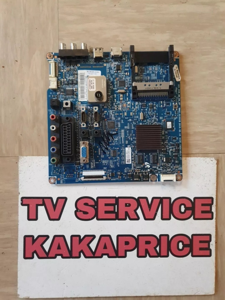

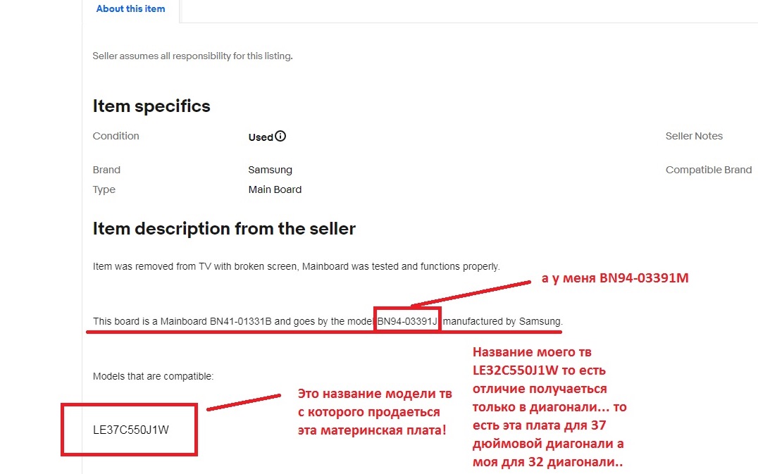

Извините за нескромный вопрос есть какие-то чёткие критерии по которым нужно выбрать материнку чтоб подошла к модели моего телека??? вот допустим нашел на ebay SAMSUNG LE32C530F1W MAIN BOARD BN94-03985B FOR SCREEN: T315HW04 V.2 FAST DELIVER в Великобритании (Ashford, United Kingdom) tvsevice-repairs https://www.ebay.co.uk/itm/296095310481
Или вот допустим другая SAMSUNG MAINBOARD BN41-01331B BN94-03391J
Продавец electroland.greece Thessaloniki, Greece https://www.ebay.com/itm/226731519700
На что нужно конкретно ориентироваться потому что модификаций очень много в интернет магазинах..Допустим по моей плате данные : BN41-01331B---это номер модели ? а это BN94-03391M-- или это номер партии и на это не стоит обращать внимания??? и зависит ли материснкая плата от размера диагонали с которой снята? Допустим сняли с 37 диагонали а я хочу поставить на 32 диагональ? Подскажите пожалуйста.
