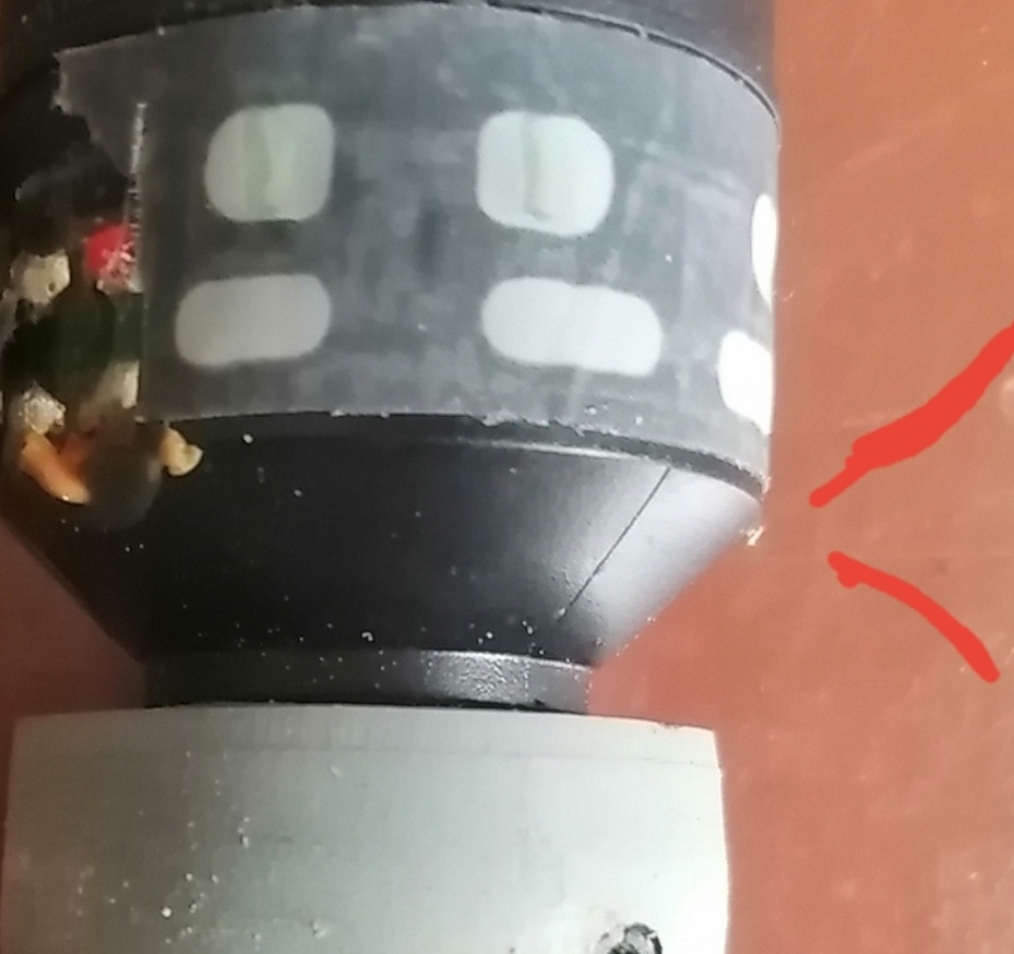

Нужно найти капсуль на этот микрофон так как она оборвана.
Номер на капсуле Patent No.145400 ZL 97222212.X
Не нахожу её в продаже у нас в Греции. Что можно в замен её поставить но желательно поставить хорошую.Наверно куплю её через eBay .
Сейчас приложу фото.

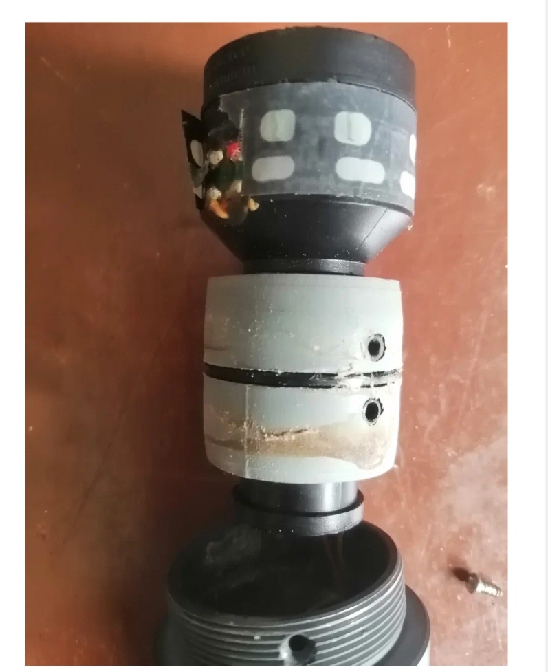

Сообщение #8 От 23/05/2026 10:48 цитата
У нас новый микрофон такой можно и за 40 евро найти.Ты прав нужно попробовать но мне нужно понят как верхую часть разделить. Сейчас на фото покажу.

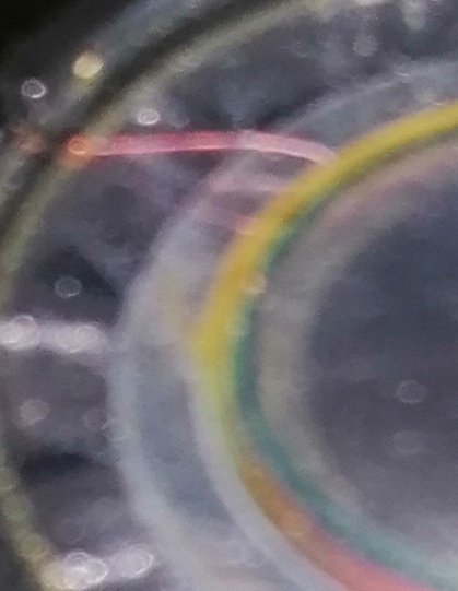

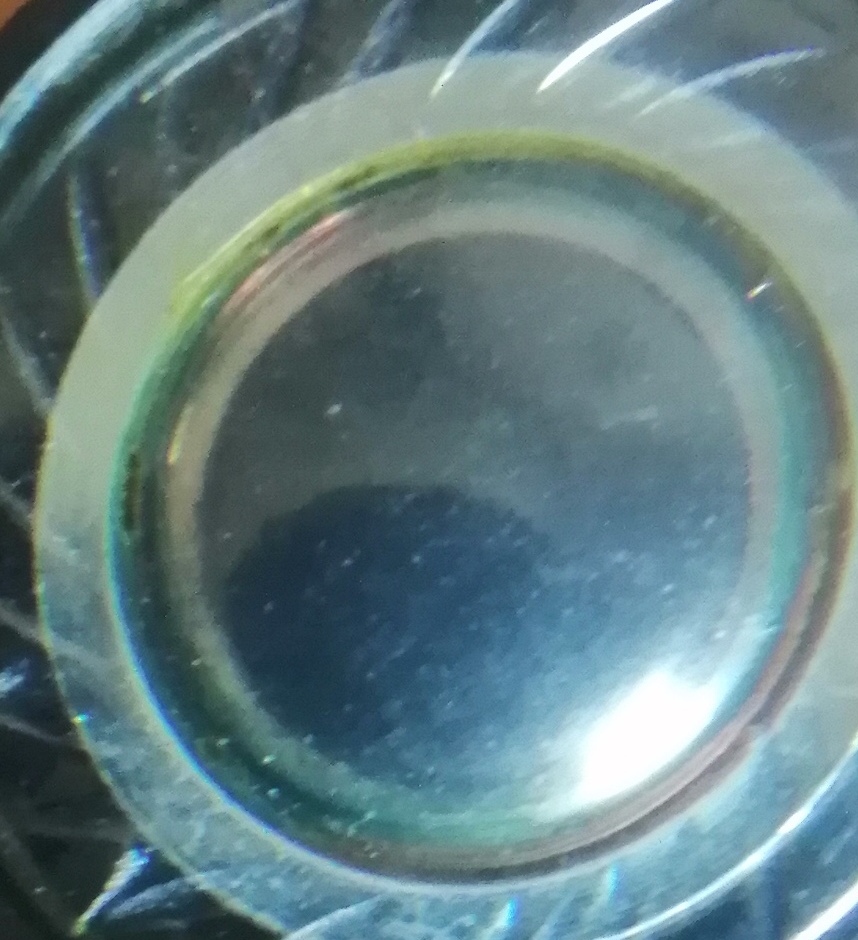

Сообщение #9 От 27/05/2026 15:29 цитата
Добрался до капсули но там только один провод смогу припоять.Второй совсем не видно оно под мебраны . Капсуль вроде хороший стоит(? !) одним словом понятие не имею если он хороший.
 Размер файла:  248.11 КБ
 Просмотрено:  62 раз(а)
Сообщения: 17969
Сообщение #10 От 27/05/2026 17:00 цитата
Если обмотка прозванивается то капсюль жив.Если нет то искать обрыв

Сообщение #11 От 27/05/2026 17:28 цитата
Не могу прозвонить её так как один конец выходит а второй оборван.Мебрану боюсь тронут.По логике она как то поднимается но пока не понял как.Как то по другому нужно мне этому концу подойти.
ДОБАВЛЕНО 27/05/2026 18:39
Понял,разобрал один микрофон которой копейки стоит.
Здесь по другому, пока не получаеться приподнять.
Сообщения: 17969
Сообщение #12 От 27/05/2026 17:51 цитата
По краям мембрана приклеена(как в динамиках)-так что только скальпелем нежно подымать по чуть чуть

Сообщение #13 От 27/05/2026 20:05 цитата
Нет не полусючилось.Начал хорошо.Ничего страшного .Пока нашёл такой же микрофон новый за 30 евро но пойшу другой.

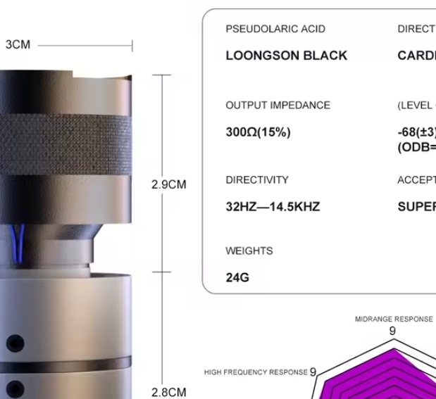

Сообщение #14 От 28/05/2026 10:30 цитата
И такие тоже нашёл на aliexpress.com
Или просто найти и купить верхную часть но не знаю какие из них в продаже хорошие.Есть подделка beta 58a за эти же деньги.
  edur.jpg  87.94 КБ  Скачано: 80 раз(а)
  202602_edit_1046101649446102.jpg  112.77 КБ  Скачано: 73 раз(а)
Сообщения: 17969
Сообщение #15 От 28/05/2026 16:37 цитата
Надо сопротивление сравнивать с родной,а там пробовать как по чувствительности будет что б певцу во всю глотку не орать--подделки обычно страдают от худших параметров

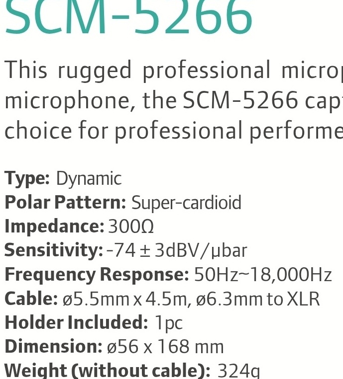

Сообщение #18 От 28/05/2026 21:21 цитата
Это давно пару микрофонов было куплено .
Carol SCM-5266 работает а этот испортилься.Но иногда там где поют нужен и второй так что в любом случай отремотирую и один ещё куплю(тоже наврно Carol но самый дешёвый у нас в Греции пока нахожу только edur -916s за 30 евро но желание купить такое нету а другие стоят дороже.

Сообщение #19 От 28/05/2026 23:27 цитата
n max писал:
Смотрю сопротивление как пишут одинаковое' и рамеры точно его.Ещё там пишут что это для микрофонов calor (хотя по поавилам конечно худу будет звучание ). Так что с капсулой вопрос почти решали.С новим микрофоном тоже по поже решим.

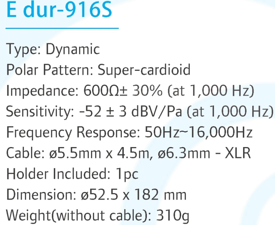

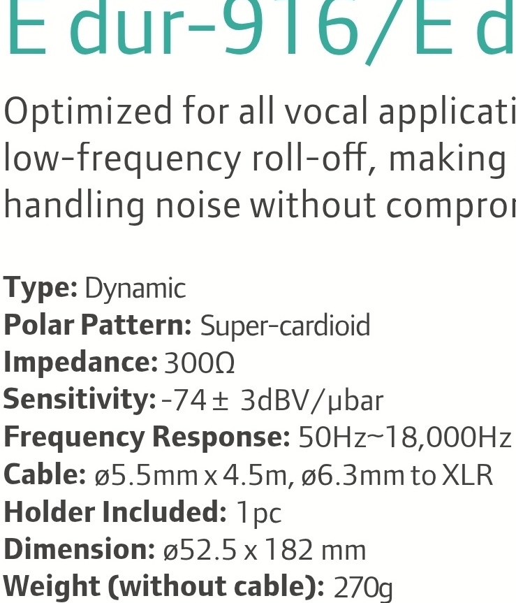

Сообщение #20 От 29/05/2026 11:46 цитата
Как видно у меня не тайванский а китайский микрофон так как там должен стоят капсуль 600 Ом.
А это значит было раньше .
(Старое оборудование строилось по протоколу AT&T на 600 Ом вход/600 Ом выход. Это был хороший стандарт для передачи мощности (помните, что AT&T должна была питать практически каждый телефон в стране, поэтому эффективность была критически важна), но он имел ограниченное применение в других областях. Тем не менее, AT&T была таким крупным игроком большую часть 20-го века, что 600 Ом оставались де-факто стандартом в течение долгого времени)
Как понял это все было раньше.
