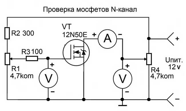

Пришли из Китая такие мосфеты - китайским тестером звонятся лишь как диоды. На ножках грубое лужение.
Собрал прибор для проверки мосфетов. См.схему Лишь при подаче напряжения 5 в на затвор мосфет начал открываться, полностью при 5,6 в. По даташиту - от 2 до 4 в... |
