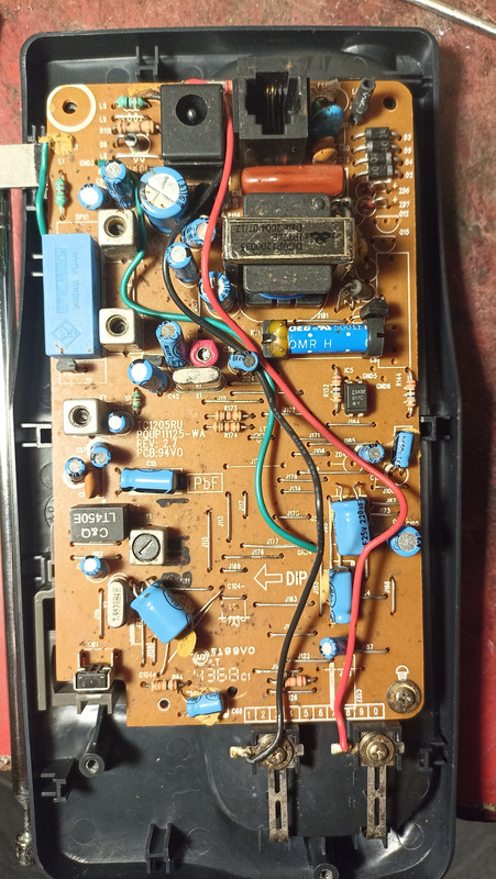

Господа, подскажите, пожалуйста.
Дедушка попросил починить домашний телефон, а я не очень специалист, перепаять детали могу, а найти проблему не всегда).
Тем по этому телефону миллион, я постарался все их перечитать (в части касающиеся), но, к сожалению, не разобрался с проблемой.
Ситуация такая - когда кладёшь трубку на базу, горит индикатор, сигнала (пика) нет.
Взял у друзей такой же телефон - трубка работает, на чужую базу кладёшь, она пикает, звонить может. Чужая трубка на базе неработающего телефона тоже не работает. Индикатор горит, пика нет и всё.
Что сделал - посмотрел не вздулись ли конденсаторы, протёр плату спиртом, почистил контакты (постучал по колёсам, протёр лобовое стекло) - не заводится улыбка
Померял напряжение на клеммах трубки, если она лежит на базе - 4,5 вольт. Без трубки, по моему, 12-13 вольт.
На этом познания закончились, помогите, пожалуйста, что можно посмотреть, поменять? Мультиметр есть, осцилографа нет, все равно пользоваться не умею.

Алекс24,Проблема у тебя однозначно в базовом блоке, первое что сделай,возьми блок питания с рабочего телефона и включи в нерабочий,и посмотри результат.Схемы на этот телефон в инете есть,но если в схемотехнике ни бум-бум,то вариант починки сводится практически к нулю,ну либо пытаться чинить бульдозерным методом.

vbonev10, Это я уже делал - результат не меняется. Индикатор на базовом блоке горит, "пик" не делает. Всё тоже самое, как и с родным БП.
Может, просто, нужно что-то перепаять?))
Телефон работал, дед говорит - периодически переставал работать по этому же принципу. Потом, вдруг, начинал работать опять. Сейчас не начинает).
(Внутри были тараканчики - выгнал, вычистил).

Ну можно пропаять микросхемы,за столько лет возможно появились кольцевые трещины,увеличительное стекло в руки и вперёд,всё подозрительное пропаивать.

Плохая новость - после пропайки ничего не поменялось. Хорошая - не стало хуже улыбка.
Да я мыл спиртом неплохо, потом феном сушил - только с обратной стороны, где микросхемы. Там все хорошо.
Со стороны деталей мыть неудобно, да ещё катушки боялся залить...

Вот, проверил такую штуку из инструкции разделом выше:
Отключил батарею на трубке, зажал цифру 5, подключил аккумулятор, выбрал цифру 3. Сразу же на базе, при отключенном адаптере питания зажал кнопку поиска телефона и включил адаптер.
ББ (базовый блок)
Вхождение в сервис – подключить блок питания, нажав при этом «HANDSET LOCATOR», через 2 секунды отпускаем, и далее:
1 нажатие – «LINE» (подключена телефонная линия),
«TX» (включен передающий тракт, модуляция из линии)
2 нажатие - «LINE» (подключена телефонная линия),
«TX» (включен передающий тракт, модуляция цифровым кодом)
3 нажатие - «LINE» (подключена телефонная линия),
«RX» (включен приёмный тракт, сигнал в телефонную линию)
4 нажатие - «LINE» (подключена телефонная линия),
«TX» и «RX».
5 нажатие - «LINE», вкючение и выключение + в линию передаётся DTMF
набор, поочерёдно все цифры.
6 нажатие – «LINE» + в линию передаётся DTMF набор одной цифры.
7 нажатие – Откл. И дальше всё по кругу начиная с первого нажатия.
Все пункты проходят. Сигналы все в трубке слышны - и линия слышна, и передача, и т. д, все по кругу.
Т. е, получается, связь трубки и базы есть? Может это как-то сузит зону поиска?).
Б (носимый блок)
Вхождение в сервис - подключить АКБ при нажатой цифре «5».
«1» - RX (включен приёмный тракт)
«2» - TX (включен передающий тракт, модуляция с микрофона)
«3» - RX+TX
«4» - TX (модуляция цифровым кодом)
«5» - выкл ?
«*» - увеличение № канала вверх
«#» - уменьшение номера канала вниз
«RINGER» - проверка звонка
«LOUD» - изменение громкости при RX
На трубке пункт 2 и 4 ничего не происходит, в трубке тишина. Остальные режимы работают.
Так, ещё инфа - при переключении кнопкой на базе, зеленый светодиод базы горит только в 2-х режимах.
Трубка, если была привязана к рабочей базе второго телефона, после всех этих манипуляций, остаётся привязана к той базе. Т. е. при нажатии кнопки ответа по ней можно говорить и звонить.
Если положить ВКЛЮЧЕННУЮ трубку, привязанную на другую базу, на родную, нерабочую базу, раздается родной, знакомый "пик", загорается зеленый индикатор базы. Но, при снятии трубки она остаётся привязанной ко второй базе и гудит - можно набирать номер.
Может, банально, нужно что-то, как-то перепрограммировать? Тут, к сожалению, я не смог найти инструкции.

Значит качаете схему, на этом форуме она есть и смотрите цепи прохождения сигналов RX DATA и TX DATA,только в базовом блоке,трубка Вам не нужна.Там в сервис-мануале по моему даже цепи прохождения различных сигналов есть,что облегчит поиск.

Алекс24, там,на самой схеме эти линии есть,просто надо знать,что искать.Вы уж извините но с Вашими познаниями эту неисправность не одолеть.Причиной может быть как физический обрыв дорожки,так и подсохший конденсатор,утекающий диод,плохая генерация кварца и т.д.Я бы всё таки поискал на Вашем месте такой же телефон б/у.
ДОБАВЛЕНО 20/02/2023 19:39
Алекс24, Найдите на схеме базы CH+ и СН-,это будут зарядные контакты,вот от них попробуйте плясать.

Алекс24, при данном повреждении это так не работает,это довольно многогранное повреждение,где надо проверять практически всё,от кольцевых трещин и подгнивших дорожек,до снятия процессора и чистки платы под процессором,проверить генерацию кварца.Вы ж наверняка читали темы по этому повреждению,и видели,что однотипного решения данной проблемы нет.Ещё раз повторюсь,Вы с вашими знаниями этот телефон не поднимете. недовольство, огорчение
