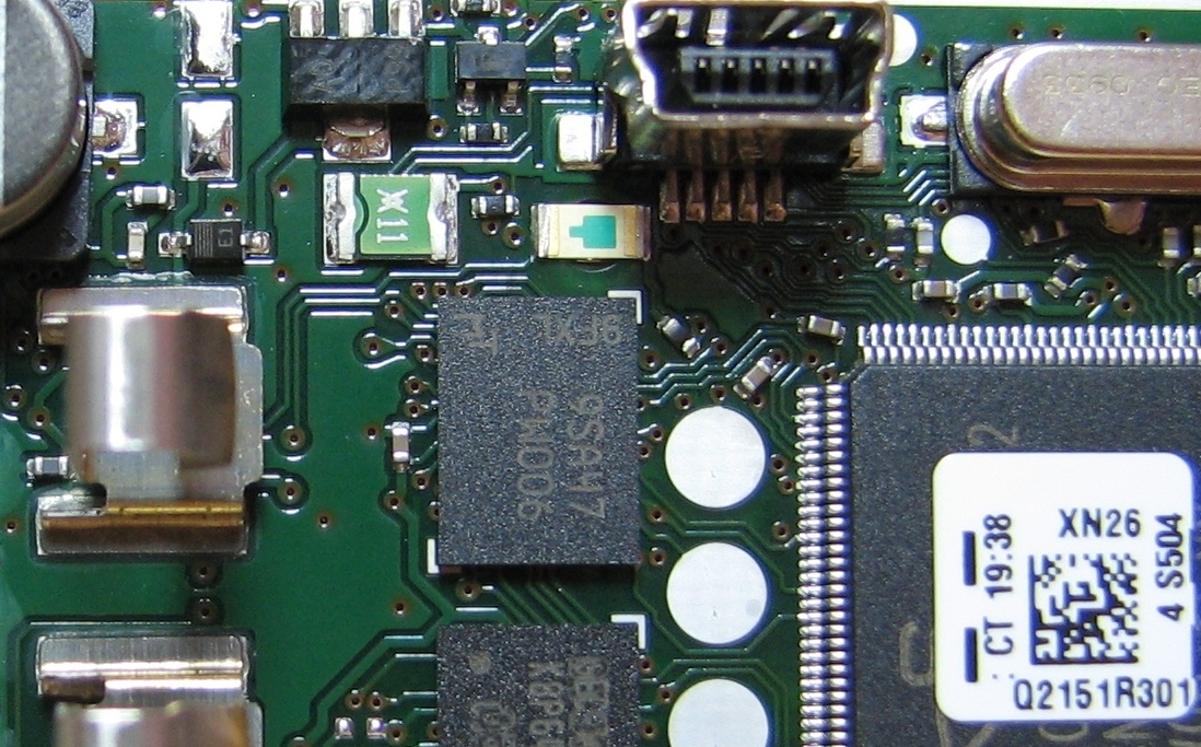

Gigaset S810A перестал заряжать аккумуляторы, после чего был приобретен другой комплект, но проблему это не решило.
База выдаёт 8 вольт, на её вход должно поступать 6.5 В, но фактически сетевой адаптер выдаёт ей 8.5 В.
При установке трубки с заряженными аккумуляторами в базу, на дисплее появляется индикация зарядки, но фактически зарядка не идет. При снятых аккумуляторах и подключенной зарядке напряжение на клеммах отсутствует.
В остальном телефон и база полностью исправные.
Подключил телефон к компьютеру через mini USB-кабель, залил последнюю прошивку через программу QuickSync, но ситуацию с зарядкой это не исправило.
Теперь стоит вопрос о том, как проследить цепь зарядки. Я так понимаю, что обрыв в цепи между процессором и клеммой аккумулятора. Схем на телефон не нашел. Может, у кого-нибудь есть подобные? Или подскажите методику прозвонки. По схеме идти не получается, так как с обратной стороны платы дорожки покрыты слоем с кнопками.

схему на трубу s810h - не найти.
но у gigaset схемотехника зарядок в любых трубках типовая на 2 транзисторах. работа зарядки от версии прошивки не зависит!
в интернете можно найти схему на трубу a14/a16 /.
но лучше отдайте спецам.
на плате за зарядку отвечают: диод маркир E1, транзистор маркир AD в корп sot89, транзистор маркир 1G в корп sot323 , 3 чип резистора корп. 0603.

Спасибо большое! Очень помогла эта информация. Прозвонил элементы. Похоже, что вышел из строя чип-резистор, который размещен ниже транзистора 1G на вашей фотографии.

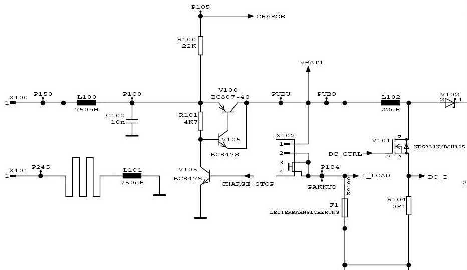

Схем Сименс не дает, считает что ремонтировать DECT не нашего ума дело. Типовая схема зарядки в аттаче.

Сообщение #5 От 04/02/2015 07:18 цитата
jungleraider,
если резистор под транз 1G в обрыве , то транзистор 1G и также AD не открывается и соответственно ток от базы через диод 1Е не поступает на + аккум.
т.е проц "видит" режим рарядки, но реально аккум. не заряжается.

Большое спасибо, очень полезная схема!

smaw писал:
jungleraider,
Похоже, что именно так и происходит. Вопрос в том, каким сопротивлением его заменить, ну и как это сделать в домашних условиях.

И для чего такой гимор, 24 ч определять заряжаются акк. или нет. Амперметр не для этого придумали?
Незачем менять адаптер, если в базе ничего сильно не греется. От напряжения адаптера только немного зависит ток зарядки. И мерить напряжение надо под нагрузкой, т.е. во время зарядки, а не просто так на клеммах. Без трубы на зарядке на зарядных контактах базы ессно почти такое же напряжение, что и на БП, ничего непонятного тут нет.
