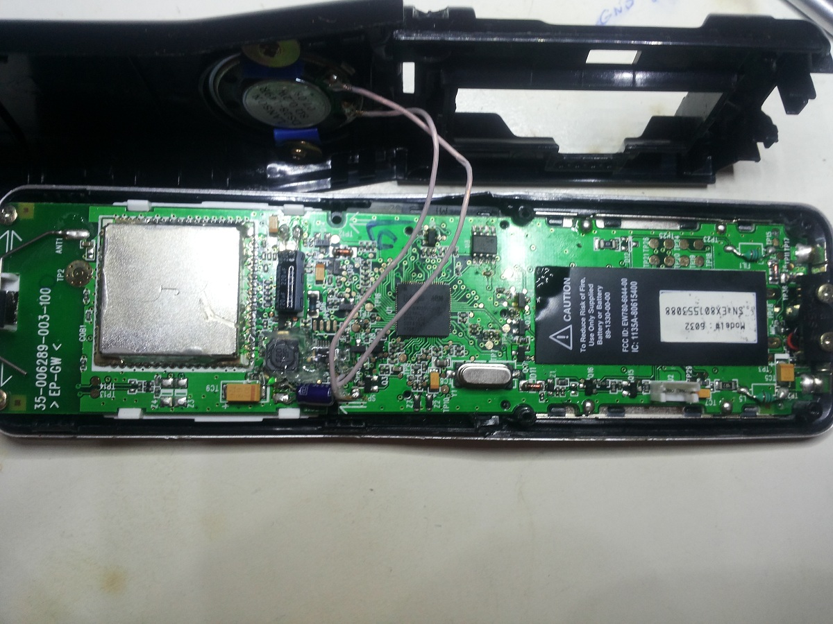

Всем добрый вечер!,достался телефон Vtech 6032,может кто сталкивался но суть проблемы вот в чем!,не запускаетcя от аккумуляторов а точнее загорается подсветка,есть сигнал спикера,звонит,пробовал от внешнего источника подать 2.4 вольта такая же беда,стоит немного добавить(2.8в) напряжение пишет check battarey,снова убавляю появляются символы ну все как положено(включается полностью),потребление во включенном состоянии 100mA с подсветкой,без подсветки 70-80 mA,параметры аккумуляторов 750mA/2.4V,схемы нет на него!
EEPROM 24C64.
Впечатление что нет генерации,может ошибаюсь!
 Размер файла:  327.2 КБ
