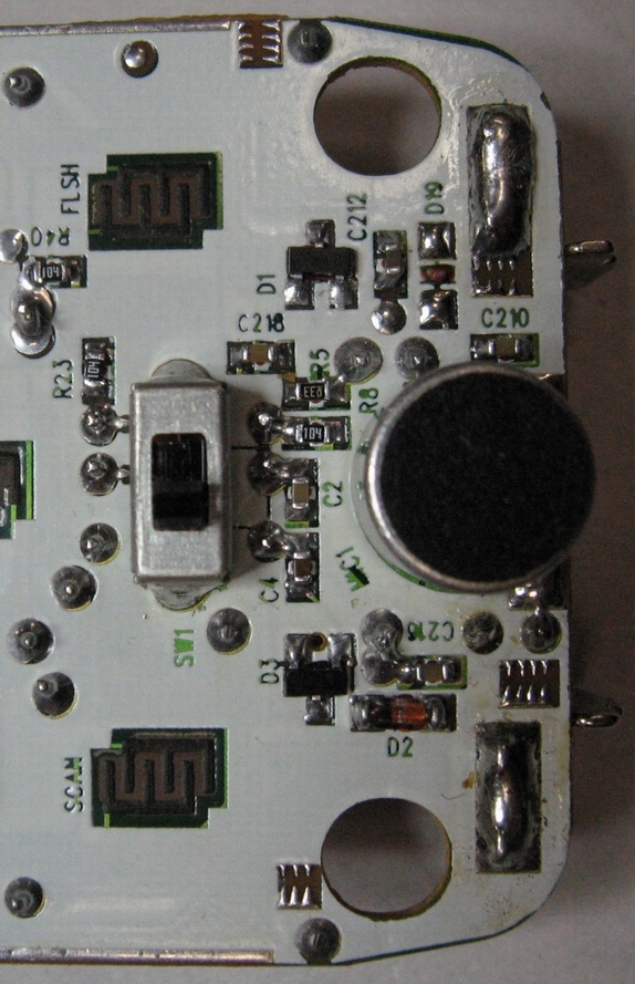

Р.Тлф GE 26928 модель 26928 GE-2D не включается. встречал пост по поводу этого самого телефона советовали закоротить резистор 0.33 Ома последовательно с аккумулятором R5 (EE8) проверил резистор целый...закоротка никчему не привела.Непонятные элементы на плате обозначены как D1, D3.

Dollar писал:
Это не ЕЕ8,а R33.Ввверх ногами надпись.
Dollar писал:
Это диоды,по два в одном корпусе.
Dollar
Сообщения: 457
Сообщение #3 От 27/12/2007 15:34 цитата
симптомы еще такие что сразу после снятия с зарядки(базы) может пару минут поработаь и вырубается или при наборе номера тоже выключается...ставиш на базу-снимаеш опять работает...

Dollar писал:
Проверил АКБ?
