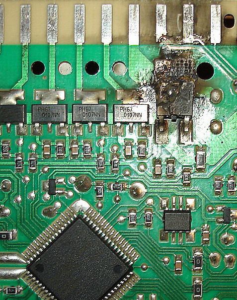

ПММ S|N 610248158//// 64406660000. Помогите определить деталь. Просмотрел весь раздел не нашол ответа.Не каких осмотров и замеров не производилось так как пмм привезут только 05.07.11, пока привезли только модуль. Прошу извинения подскажите как прилепить фото и какого размера,

Сообщение #2 От 01/07/2011 20:58 цитата
Это симистор циркуляционного насоса.
Раз он Ба-Бахнул, значит имееться КЗ по цепи данного насоса.

спасибо, regiss. если знаеш марку симистора подскажи пожалуйста.

Сообщение #4 От 01/07/2011 21:29 цитата
viktor68a писал:
Решил всё таки "поиграть с огнём" ?
Дело твоё...
Один из "кандидатов" - Т405Q-600B...
Хотя список - огромен (ибо симистор, он и в Африке - симистор).

Сообщение #6 От 02/07/2011 16:19 цитата
Спасибо всем за помощь. Ну а по поводу игры с огнём клиентам объяснил в чём дело не верят хотят попробовать, а как говориться за их деньги...

Извиняюсь за долгое отсутствие. Да в пмм короткое обмотки насоа циркуляционного два раза симистор менял пока клиент убедился что не внём дело им ктото подсказал что вся беда в розетке, Всем большое спасибо.
