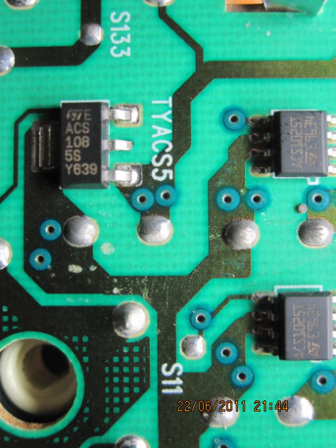

СМА Zanussi FE 802 - 914901404/00. Взорвался тэн, погорели клемы, заменил тэн, клемы, прозвонил проводку. После включения СМА заливает воду, крутит минут пять, сливает и останавливается, замерил напряжение на ТЭН - напруги нет, включил режим полоскания, для проверки режима без нагрева тэна, результат такой же, слив отдельно проходит нормально, после запуска не отображает индикаторами какая программа работает, следов на плате нет. Может кто поможет подсказочкой?

на плате свитчи стоят tyacs, аналоги не подскажите.

Фото свитчей и еще вопрос помогите как проверить это прессостат? c него питание идет на 1 клему на тэн.
ДОБАВЛЕНО 23/07/2011 20:51
Вот на фото два acs102st и acs1085s
Ппрессостат
Аналоги не подскажите?

acs102st и acs1085s - насчет них давно хотел узнать про аналоги.
НА с36 всего 7В я как понимаю должно быть 12, на 37 и 38 по 5.
возможно наличие битых переходов(колодцев) в районе вертикального ряда светодиодов. А до запуска программы индикация есть? 12 вольт приходит к релюхам и U12?

До запуска есть индикация, на U12 где померить?

Сообщение #16 От 24/07/2011 10:43 цитата
т.е. выбираешь программу стирки, горят три вертикальных и "старт-пауза" мигает. А жмешь старт, тухнет индикация? И последнюю ошибку не показывает?
Pin 8; 9.
При повороте селектора на "0" , программа сбрасывается?
