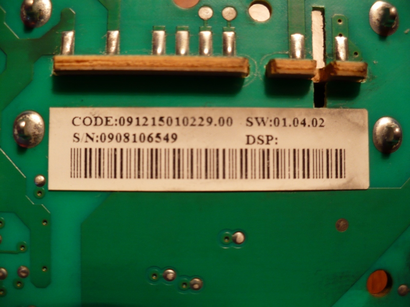

Из поднебесной (Китай) Плата ожила но не управляет ничем, пробывал соединить контакты УБЛ, индикатор блокировки загорается и тишина, в чем может быть проблема.

Killer_12, Подробнее описывай, проверяешь с периферией или "голый" модуль?
И скорее всего не 6 а 5 - очень уж "похоже" рисуют эти циферки. подмигивание
Сегодня ездил к клиентам, вы правы прследняя 5, приехал домой начал осматривать модуль и обнаружил что наклейки на самом модуле и на крышке разные. На модуле code:091215010229.00 SW:01.04.02

Killer_12, Фото стикера выложи. подшучивать, дразнить

Killer_12, указал данные СМА, и есть тех доки, а по тех докам у него стоит только модуль 270972 (ХХ215010229ХХ)
версии прошивок флеш для камня несколько, у него по стикеру 1.4.2
А вот версия конфигурации, исходя из его серийника СМА идёт карта 275827, и соответствует версии 50629100003
И кто то подшутил, т.к. стикер на боксе модуля не соответствует самому модулю, но повторюсь есть тех доки. улыбка
 Размер файла:  215.21 КБ
 Просмотрено:  310 раз(а)
