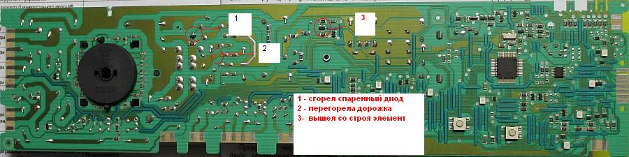

СМА СМА GORENJE WA61061, SN: 50930025 - нет сигнала команд с CPU на замок при включении в сеть..
Неисправность появилась при скачке напряжения - См. фото места поврежденных элементов на фото.. Заменил. Вся периферия в норме , кроме (сгорел тэн)
Напряжение на проце есть 5,17V. При выборе программ индикация селектора показывает правильно. При нажатии на кнопку пуск, не подается напряжение на управляющий семисток Z-0608.Предположение - слетела пршивка EEPROM.
или процу ласты..Прошу прошивочку у кого есть.. Свою высталю позже
  модуль_плата.JPG  54.82 КБ  Скачано: 388 раз(а)

praktik12, зачем так усложнять,от кнопочки до замка дорожку пройди,мож там собака зарыта? подмигивание

- нет сигнала команд с CPU на замок при включении в сеть..... При нажатии на кнопку пуск, не подается напряжение на управляющий семисток Z-0608....или процу ласты..Прошу прошивочку у кого есть..

да ... по дорожкам пробежался от проца и до семистора.. а так же и сам замок проверял на включение под нагрузкой.. работает как часы.. и от кнопки до проца - полный порядок
нужна прошивка.. сейчас выкладываю свою... у тебя есть с чем сравнить?

фото херовое.модуля такого нет под рукой,что бы пробежаться по дорожкам

да, тема зависла... машинка у заказчика в складе стоит, пользуется другой.. как всегда рутина... прошивки не достал , а техники разной на ремонт хватает.. не хватает только времени и возможно мозгов и опыта иногда..
