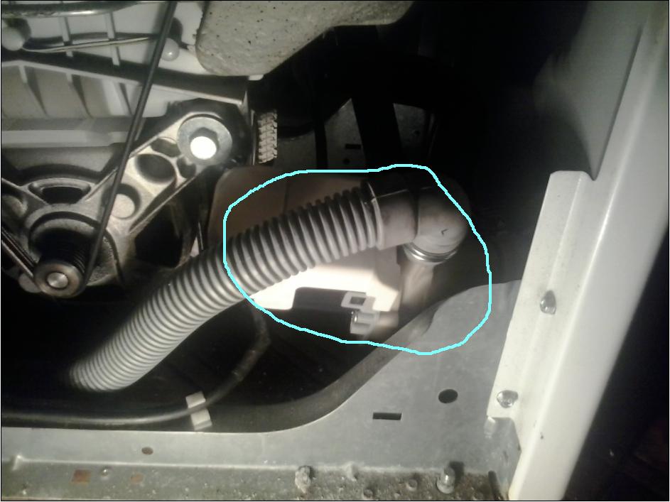

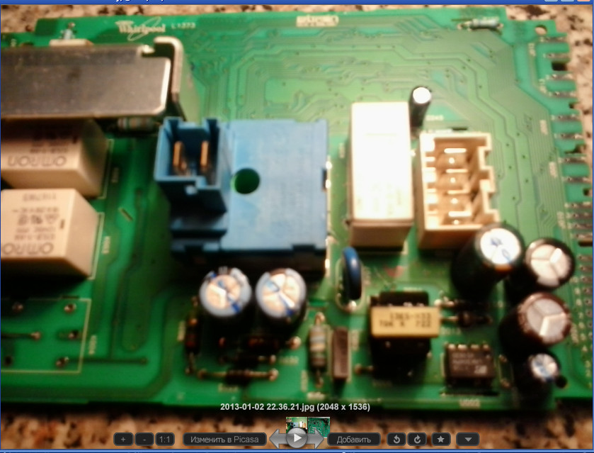

Ненабирает воду,три раза мотор покрутит и все , клапана показывают 3,8ком,снял схему сгорел симистор ,незнаю какая маркировка ничего ненаписано?Добавлю фото.

Откуда у людей такое патологическое желание прятаться? coswortch, а на рядом стоящие симисторы посмотреть?

Kaskad11 спосибо за наводку но вчера смотрел под лупу даже ничего ненаписано,сегодня догнал что они покрыты каким то слоем засчитным и небыло видна ,стер аккуратно ножиком и вот оно ACS 108 5S Y722

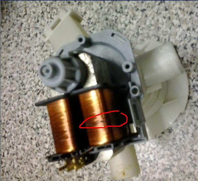

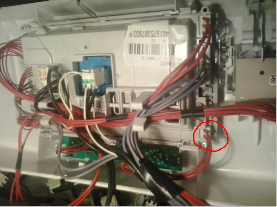

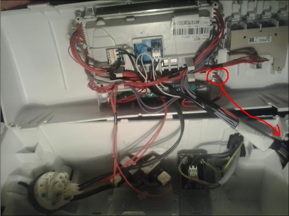

Заработала родная. подшучивать, дразнить Причинои выхода из строя как я думал симистора котории по справочнику ключ,было перегорание катушки сливного насоса, клапана набора воды были не причем так как прога наверно проверяет перед заливом всю систему. На основнои плате кроме ключа болше ничего не перегорела.
Затраты: ACS 108 5S Y722 -3.00$
Насос б/у-6.00$
Ну и у меня легкии испуг.
