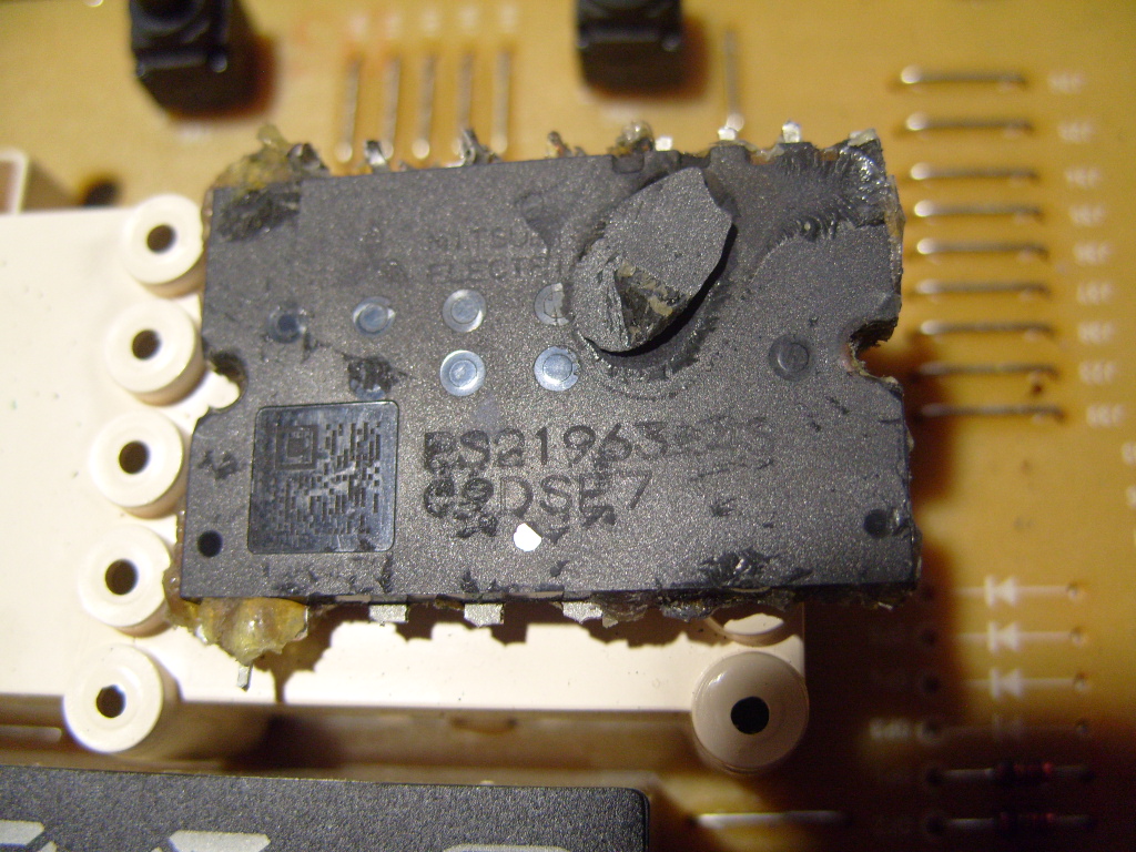

Нашел неисправность; PS21963-4S как не хотелось верить в самое худшее но чуда не произошло, плюнув на все и закоротив резистор R205 и плата запустилась на две секунды и тут же из под радиатора поперли, дым, вонь, потом огонь. Она и коротила БП, БАКСИ оказался прав.
Спасибо за помощь и поддержку, буду искать микросхему или плату, или новую машинку подмигивание
Вот фото на всякий случай.
Тему можно закрывать.

Сообщение #22 От 25/07/2013 22:01 цитата
masson2006, ты САМ ее сжег... бяка собственноручно.

Сообщение #23 От 25/07/2013 22:31 цитата
xarl писал:
Чем бы я ее сжег? тем что вернул все на место и запустил без резистора схему? Резистор в схеме нужен для запуска бп который напрямую питает эту микросхему.
Запустив бп микросхема просто догорела.

Сообщение #25 От 26/07/2013 14:23 цитата
masson2006, тебя послушать, так этот резистор - бесполезный наворот от дурака-инженера. Но ты оказался круче! браво!

Сообщение #27 От 29/07/2013 09:35 цитата
Проверь двигатель на предмет короткого. Подтеки воды например из под сальника. А то поставишь новый блок и такая же история будет!

Сообщение #28 От 30/07/2013 22:37 цитата
Вот. Хороший пример, как клиенты ремонтируют свою технику!! А некоторые участники им помогают.
А плата такая есть у меня. Позвонили бы, и пришел через часик, другой. + Возможно удалось бы спасти вашу плату.
