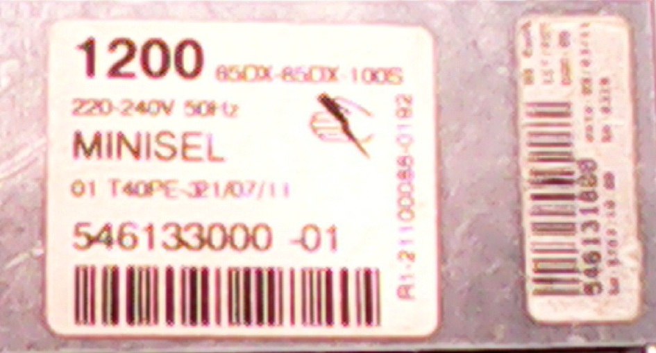

Ardo TLN125LW модуль MINISEL 1200 сгорело сопротивление
Domenik31rus
Domenik31rus
Сообщение #1 От 27/05/2014 10:58 цитата
Модуль MINISEL 546133000 -01 В интернете я такова модуля не нашел. Полоски сопротивления поменяли цвета. Заменил транзисторы а вот номинал сопротивления неизвестен. Люди добрые может кто сталкивался с такой проблемой, помогите! Вопросов два.
1.Есть ли зеркало данного модуля (т.е. можно ли поставить MINISEL с другой машинки)
2.Как выяснить номинал сопротивления?
  111.jpg  111.27 КБ  Скачано: 593 раз(а)

Domenik31rus, обычно с таким вопросом надо на фото своего показать чего надо
ДОБАВЛЕНО 27/05/2014 12:05
да и модуль наверно миниСТ, а не минисел

cybe, Могу скинуть фото.Тока не знаю куда.

На яндекс диск залил, там покрупнее будет.
http://yadi.sk/d/vhD5eiexRPoJT

1-нельзя
2-68 ом

Спасибо огромное! Выручил! классно!
