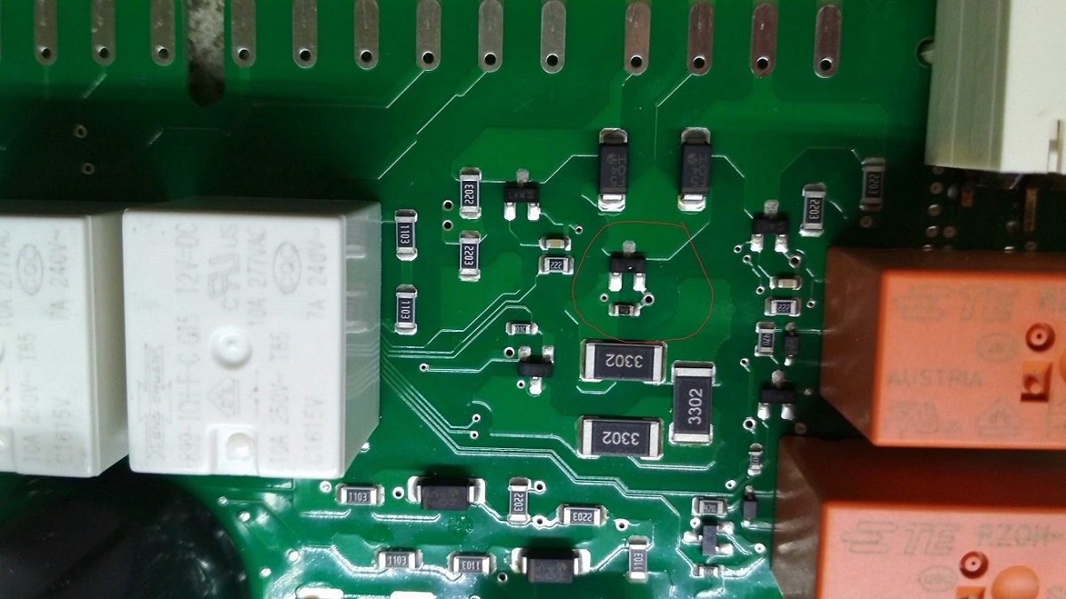

Посудомоечная машина Bosch SMV25FX01/01 опознать элементы.
Рифат
Обыкновенный человек
Сообщения: 17785
Сообщение #1 От 12/12/2025 10:54 цитата
Всем добрый день. Нужнна фотография в хорошем качестве модуля либо ыото участка модуля цепи управления эл. Клапаном с обменника, возле реле,два транзистора . У клиента мыши наделали делов.Он заказал модуль с авито, при подключении выдает ошибку, кранчик мигает. Подозрительно выглядят транзисторы, стоящие в управлении клараном. Один читается L kw..., второй вообще нечитаем.
Фото с телефона прикрепить не получается. Заранее спасибо.

Рифат писал:
LKW - NPN PMBTA45
нечитаемый:
LLW - PNP - PBHV9050T

Ради интереса, эти транзисторы аж на 500 Вольт 150мА, они что непосредственно коммутируют нагрузку?

mas-ter писал:
Естественно. Никогда не сталкивался???
Это даже отображено в заводской документации.
