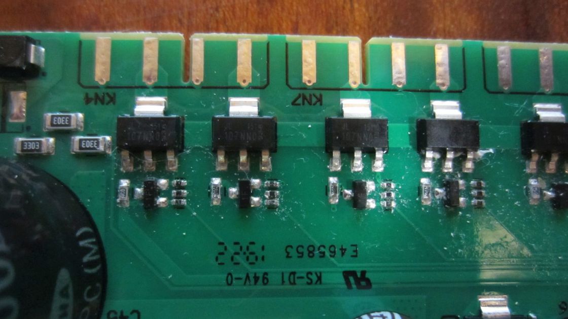

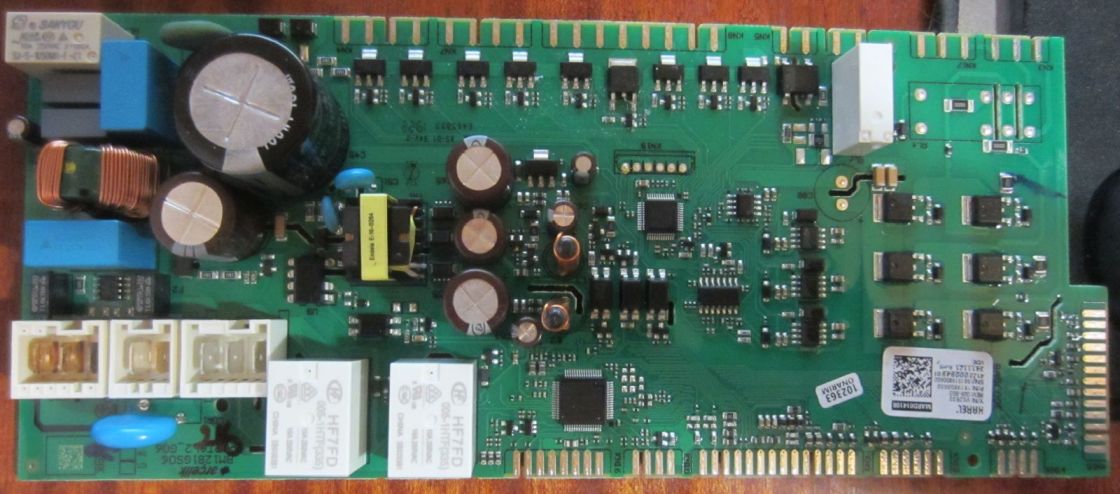

Пришла нерабочая плата от посудомойки хотпоинт. Погорели все обвязочные резисторы на семисторах, на фото уже помытая плата. Все 01А на коллекторе транзисторов в обрыве, насколько я понял это 100 ом. Те которые на транзисторах (снизу вверх) на базе в основном в обрыве на тех которые промеряются, где то 46ком а где то 16ком, средний на базе также в основном в обрыве но меньше и в основном 16ком, последний на эммитере в основном 16ком. 2 семистора короткое между анодом и гейтом. У кого есть такая плата можете сказать точно номиналы резисторов ?

не.. в плане отклика на управление справляется, лампочками моргает, на запуск реагирует
