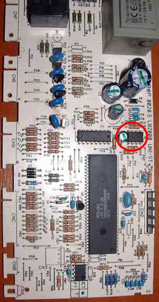

Доброго всем. Сгорел разъём CN1 на блоке ARISTON FE EC-1 E194573. проц. - HD6433642B82P v 2.01. Всё восстановил - сетевая лампочка просто горит и всё. Можно ли восстановить блок. Или где
купить новый - живу не далеко от Челябинска.

так сразу и не скажеш,фото бы,а вобше есть шанс.А от чего згорел?

проверь релюхи и все к ним и к CN1.Попробуй поменяй ULN2003N.

Реле проверил- в норме. А ULN2003 - за что отвечает? Я мерил питание на ПЗУ = 1,3В. Не знаю ине пойму, как формируется питание на проц и ПЗУ

Микросхема ULN2003 так же как и ULN2004 является набором мощных ключей с защитными диодами на выходе, (т. е. промежуточный ключ), а на проце питание 5В

а откуда оно-питание должно идти? За инфу спасибо.

Вот с этой микрушки, если заинтересует - сброшу по ней инфу
