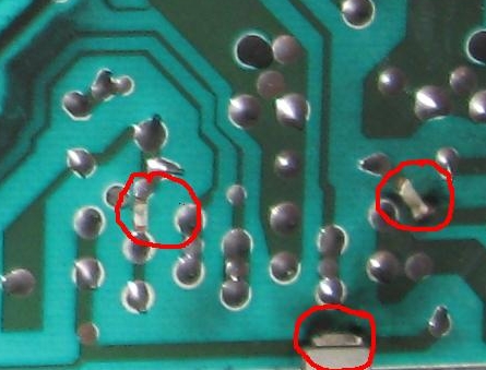

Всем привет.
Сгорел блок управления СМА BOSCH Maxx4 WTV3003A - выгорело 2 элемента. Причем выгорели так, что поврежден корпус, маркировку не прочитать. Что это за элементы? Тот что верхний похоже что Z9M (таких на плате несколько, и все одинаково промаркированы). Вот фото:

Сообщение #2 От 10/10/2008 23:25 цитата
brainless, тот, что сверху,- симистор 400в, снизу,- транзистор p-n-p, кажись, сам посмотри, там их на плате ещё есть...(рядом с такими-же симисторами) подмигивание

Сообщение #3 От 10/10/2008 23:47 цитата
brainless, ты прав это Z9M а транзистор скорее этот: 1G-BC847C-BC547C

Сообщение #4 От 11/10/2008 13:07 цитата
Поменял симистор Z9M и транзистор p32. Ни каких признаков жизни... Что еще обычно накрывается в таких случаях (стиралка сгорела из-за стертых щеток)?
-kolo-
Сообщения: 77
Сообщение #5 От 11/10/2008 14:08 цитата
brainless, Данный симистор управляет чем-то мелким в виде клапана, помпы.
Ищи базу у транзистора, по этим цепям дойдеш до проца и проверь его порт.
Питание 5 и 12 вольт на плате есть?

Сообщение #6 От 11/10/2008 14:25 цитата
Симистор управляет помпой.

Сообщение #8 От 11/10/2008 15:38 цитата
brainless, схем блока нету,даже и не ищи!сам срисуй и поделись!-kolo-, тему говорит,и grifat,
Проверь всю цепь от симистора до проца,там еше есть транзисторы,проверь 5вольт на КРЕНки!

Сообщение #9 От 11/10/2008 16:09 цитата
virmeshter: "Проверь всю цепь от симистора до проца"
Дык, если бы только эта цепь поросла... Блок напрочь мертвый. Мертвей не бывает. Даже несколько дорожек выгорело. Не понимаю, как такое могло произоити из-за щеток...

Сообщение #10 От 11/10/2008 17:17 цитата
brainless, погляди внимательно на колодку двигателя. Часто там возникает прогар из-за которго и летит модуль. Только сегодня у меня такая машинка была. На колодке движка образовался угольный слой, в результате на модуле несколько горелых элементов

Сообщение #12 От 11/10/2008 22:45 цитата
virmeshter: "проверь 5вольт на КРЕНки"
КРЕН тоже порос равнодушие Нашел аналог, впаял - хоть как-то блок зашевелился. Ненадолго, правда. Светодиоды горели лишь при некоторых положениях селектора. Но через пару минут и они перестали гореть. В положениях селектора, когда светодиоды горели никакой реакции на нажатие "Start" не было. На нажатие кнопок "Schnell" и т.д. блок реагировал - загорались соответствующие светодиоды.

Сообщение #13 От 11/10/2008 23:26 цитата
brainless, после такого "прострела" контроллер обычно мёртвый недовольство, огорчение
