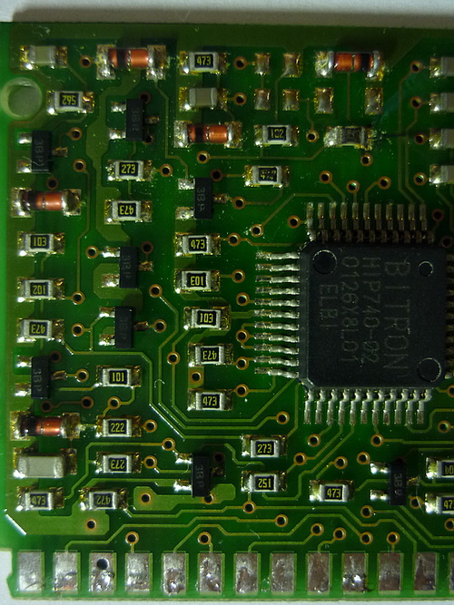

Сообщение #1 От 27/01/2010 21:52 цитата
Все по классике - двигатель не вращается, машина только заливает воду, греет ее и сливает (бесконечно).. при разборке обнаружил сгоревшие резисторы на процессорном модуле. Сверху над процессором самый пострадавший, и влево два - номера не читаются... Вверху два оранжевых диода тоже стрельнутые..
Подскажите номиналы деталей...Плззз.. или схемку.
ЗЫ . Что еще посмотреть ???

Сообщение #2 От 27/01/2010 22:36 цитата
milihin писал:
Ой не хочу тебя пугать, но, 99% на замену командника ты попадаешь....
Если не найдёшь причину, будет беда... Можешь повторно "спалить" новый модуль....

Сообщение #3 От 28/01/2010 09:27 цитата
недовольство, огорчение(( - в какую сторону хоть копать-то?? Симистор движка тоже накрылся - нашел. Вроде советуют проверить щетки на движке... пока не смотрел..

Сообщение #5 От 30/01/2010 23:41 цитата
Смотри
  Копия DSC01164.rar  1.69 МБ  Скачано: 3444 раз(а)
milihin
Сообщение #6 От 01/02/2010 10:50 цитата
ОК !!! по диодам определился, crush - ОГРОМНОЕ СПАСИБО за фото,
- НО по двум верхним оранжевым... То-ли стабилитроны, то-ли диоды... Напрашиваются стабилитроны - НО тогда какой номинал??? похожие на плате звонятся в одну сторону ~ 600 Ом, а эти - в обе стороны один 30 Ом, второй 50...
