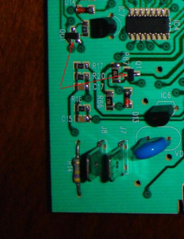

Сообщение #21 От 01/05/2009 12:00 цитата
это они?
Скажите пожалйста какие ноги звонить на сопротивление, и в каких пределах оно должно быть, или его вообще быть не должно.
ДОБАВЛЕНО 01/05/2009 13:02
вот
ДОБАВЛЕНО 01/05/2009 13:04
маркировка на верхнем 02 /33/ t
на нижнем 5B 10

Сообщение #22 От 01/05/2009 13:23 цитата
NeoN_212, не там смотришь,я же писал,во вторичке,рядом с имп.трансформатором.

Сообщение #27 От 05/05/2009 14:52 цитата
Всем привет, всех с прошедшими праздниками.
И так начнем.
Приехал ШИМ TOP209P подшучивать, дразнить , но не приехал резистор на 100 Ом недовольство, огорчение . нет в наличии.. прошолся я по всему городу, по всем телемастерским... но ниукого нет резисторов 2W
есть на 1W и на 5W
оба совковые.
тот что на 5W керамическая болванка шириной со спичечный коробок.
ШИМ уже поставил, что посоветуете? можно ли для проверки воткнуть 1W или он сразу загнется неуспев запустить БП?
и что может произойти страшного если поставить на 5W?

Сообщение #29 От 05/05/2009 15:29 цитата
xarl писал:
Втыкай 1W.
Воткнул. подключил модуль, включил питание на 1 сек. резистор начал испускать дымок и потемнел рёв в три ручья . выключил питание не дожидаясь завершения представления.
не хватает мощьности резистора или гдето есть КоЗа? недовольство, огорчение

Сообщение #30 От 05/05/2009 15:43 цитата
Скорей всего коза

Сообщение #31 От 05/05/2009 16:10 цитата
Мелиор писал:
Скорей всего коза
голливудская улыбка многословно.
А можно немного подробнее.
что ешо может быть неисправно, куда смотреть, что мерить. Всю плату уже отзвонил, пробитых варисторов тоже нету.
