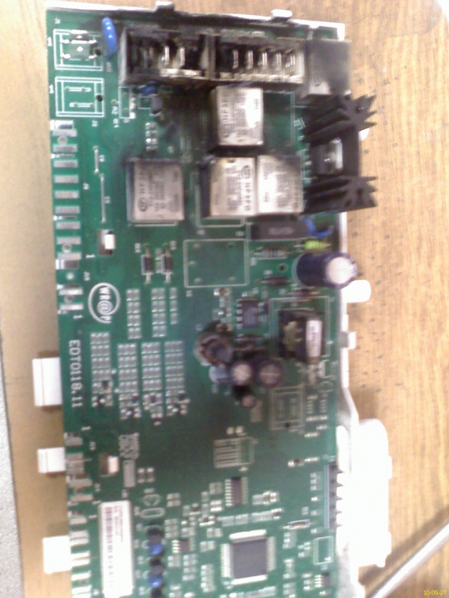

К нам в сервис центр принесли плату клиенты Evo II с стиралки Ariston (модель не знаю), на плате прогорел участок возле разъёмов, фотокарточку прикладываю.
Суть вопроса, можно ли, если кто знает, при условии пере прошивки процессора, с этой платы поставить его(процессор) на другую аналогичную плату ?

vipilip писал:
может это слишком заносчиво то место куда вам ее принесли называть
сервис-центром?
процессор переставить можно. перепрошить тоже. вопрос чем и зачем?

vipilip, не вдаваясь в полемику, объясни зачем ты собрался прошивать процессор? Переставить на другую плату можно

я согласен с вами мелиор что затея может быть не самой удачной, но чем заказывать с завода-производителя всю плату целиком можно же переставить на другую плату данный процессор, а вот причину перепрошивки процессора, я уточнял, дабы потом не оказалось что какие нибудь функции сма работают не корректно

Если есть такая же плата с дохлым процом с той же маркировкой проца, можно смело перепаивать. Паять и выпаивать лучше воздухом. ///////////////////////////////////////////////

vipilip писал:
а в полемики никто и не собирался вступать, перехлёстываться в остроумии каждый жлоб у нас на улице может
Тебя пытаются научить, а ты уперся..........
Ладно. Отвечаю четко на поставленный вопрос, дальше долбайся сам
vipilip писал:
Можно

Он про ППЗУ не чего не знает,ему надо прошить сам проц.

Сервис,который не знает модель стиралки,имея плату с живой ЭСПЗУ--не внушает особого доверия.Как впрчем и весь вопрос целиком заданный попахивает клиентовским духом гы-гы

клиент сдулся, очередной который будет мастерам тыкать пальцем, что и как делать. Теперь начнет искать, кто ему за 100 руб перепаяет проц на другую плату. Не факт, что память жива, он не знает что это такое, иначе как понять =при условии пере прошивки процессора=?

Не факт, что проц жив. Он не знает, как это проверить. Пусть перепрошивает смех
