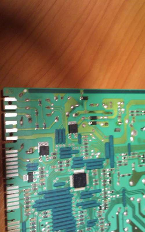

CANDY AQUA 1000 T 45, код 31000538 давненько стала капризничать. На некоторых режимах останавливалась. Причем останавливалась всегда на полоскании. Выключишь ее, сдвинешь селектор выбора на щелчек по часовой, включишь - продолжала стирать.
Вчера просто набрала воды - и молчит. Поставил на отжим. Отжала, воду слила.
Командоаппарат снимал, разбирал. Там все чистенько.

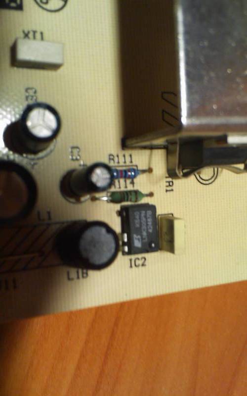

Снял плату (Модуль в теме "фото модулей" №31). Плата чистая, только почему-то на ножке LNK305PN, которая как-бы отдельная, какая-то чернота.
И на обратной стороне платы на дорожке типа копоти, которая легко стирается пальцем.
Вопрос. В какую стотрону копать?
Есть ли смысл вычитывать прошивку, и выкладывать тут? Или что-то другое сначала проверить надо?

Е2 31 раз
Е3 4 раза
попробуй чистую прошивку

SDL2000, НЕТ залива - 31, НЕТ слива - 4

Угу. Значит проверить датчик уровня воды (как я понимаю, должно что-то подобное стоять), и чистоту слива.
Все понял. Спасибо. Попробую - о результатах расскажу

SDL2000, Если в течении 3-3.5 минут данные операции не произвелись, то в раздел статики (прошивки) записывается "сбой".

Вообщем проверил. Все то же самое, что и вчера. Начинает набирать воду, немножко покрутит барабан, и снова набирает воду. А вода течет из выхода напроток.
Датчик уровня воды не нашел. Как она уровень измеряет?

P.P.S ничего не понимаю. Сейчас еще раз включил - пошла стирать.
Кажется я начинаю догадываться, что сам идиот с большой буквы.
Погоди, погоди. Да у тебя похоже банальный самослив. Шланг на каком уровне от пола?

Шланг закреплен на машинке в штатном месте. Вроде достаточно высоко. Опущен в канализацию. Петля просто болталась. Видимо в какие-то моменты воды выливалась. Машинку ни как не удается установить так, чтоб не прыгала. Вот и елозит.
Сейчас на обеде кинул шланг в ванную, два раза попробовал стартовать - все ок.
Оставил на полный цикл. Приду с работы гляну.
Ладно. Что поделать. Век живи, век учись - все равно дураком помрешь классно!
поставь антисифон и избавишься от самослива
