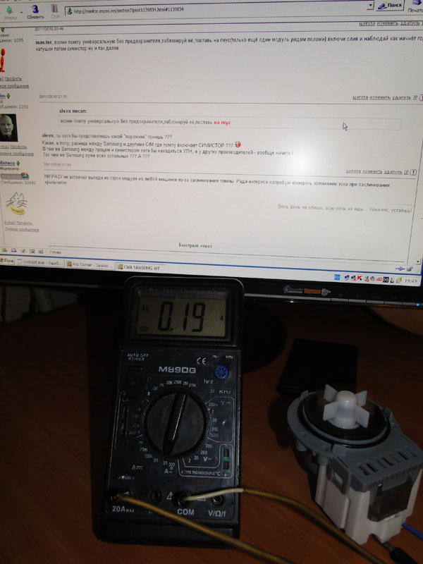

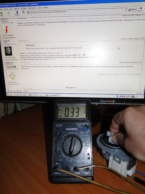

НИ РАЗУ не встречал выхода из строя модуля на любой машинке из-за заклинивания помпы. Ради интереса попробую измерить изманение тока при заклинивании крыльчатки
ДОБАВЛЕНО 20/11/2010 21:53
Итак. Результаты эксперимента. На первом фото помпа вращается (вращение незаметно из-за малой экспозиции) На второй картинке я е держу рукой. Думаю разница не такова, чтобы сгорал симистор на модуле
  DSC04320.jpg  71.83 КБ  Скачано: 889 раз(а)
  DSC04321.JPG  89.96 КБ  Скачано: 881 раз(а)

Мелиор, у меня была аналогичная ситуация в мае этого года и как-раз на машине Самсунг Биокомпакт. Поменял помпу ( родная сдохла ), через 2 месяца звонит хозяйка - машина не откачивает воду, вытащил из помпы заколку для волос, включаю на отжим - помпа молчит. У помпы катушка сгорела накоротко и как следствие - разорвало симистор, сгорел резистор на управляющей ноге, УЛНка улыбка
Сообщения: 36107
Сообщение #36 От 20/11/2010 20:57 цитата
шайтан, значит влага попала в катушку. Фотки видел?

Мелиор, вероятнее всего из-за нагрева обмотки во время остановки крыльчатки происходит межвитковое ( следов воды на помпе и поддоне не было ), т.к. изоляция проволоки довольно слабенькая подмигивание
