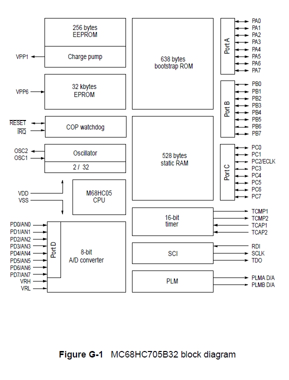

Вобщем окончательно резюмирую...с прискорбием, чтобы народ не искал потом лишних причин (как и я).
Вот даже нашел похожую проблему с процами MC68HC705B32 в устройствах примерно за три года вырабатывается весь ресурс циклов перезаписи EEPROM и проц сходит с ума, и реанимировать его невозможно.
http://www.data-chip.ru/viewtopic.php?t=2490
"Предлагается новый способ ремонта автомагнитол AUDI Concert, Chorus. Восстановление функции регулировки громкости не связанное с заменой процессора MC68HC705B32 Идея состоит в перехвате команд управления громкости от контроллера дисплея и управления непосредственно звуковым процессором.
Доработка будет правильно работать только в том случае, когда процесс разрушения ЕЕПРОМ не зашёл слишком далеко. Если в магнитоле проблема только с регулировкой громкости. Но, если плохо регулируются BASS, TREBLE, BAL, FADER, а так-же происходят нарушения с отображением информации на дисплее и с системой кодировки, то данное устройство применять БЕСПОЛЕЗНО".
В тех случаях, когда вылезает ошибка E90 но проверка кабеля между платами ни к чему не приводит (т.к. он исправен).
То это увы прискорбно попадос на замену процессора EWM2000 (он же MC68HC705B32) т.к. количество перезаписей (циклов) ячеек памяти ЕЕПРОМ исчерпано (тупо ЕЕПРОМ уже не может ничего в себе хранить).
Стоимость НОВОЙ (НЕ ПРОШИТОЙ) болванки-проца примерно 27-37$. У тех кто активно их пользовал и менял расспросы привели к тому, что все возможные запасы уже исчерпали по этим процам.
Чем торгуют китайцы остается только догадываться..улыбка...

V_I_K писал:
Да ну ?
Не верю !
Попадают в ремонт стиралки 1999 года, работающие каждый день, как говориться "на износ", при этом с процами - никаких проблем.

regiss писал:
V_I_K писал:
Да ну ?
Не верю !
Ваша версия тогда какая? Выслушаю.
Уточню, статикой никто машину не бил, на ней постирали, она полностью выполнила цикл и ее выключили.
В следующий раз, при включении....упс...пищание и E90.

Сообщение #52 От 26/01/2012 23:03 цитата
cybe писал:
V_I_K писал:
Проц однократного программирования...изыните..улыбка...Да и что шить если они "одноразовые"?
Сам-то понял чё написал? Да, по клаве стучать мастак смех
Мне в проце MC68HC705B32 по вашему какую часть шить?...
Ткните палцем..улыбка...гыыы....
  Блок-диаграмма 68HC705B32.jpg  110.61 КБ  Скачано: 692 раз(а)

Сообщение #53 От 26/01/2012 23:11 цитата
Шьём то, что неоднакратно шьётся. Вообщем, позор для профиля: Автомобильная электроника, ремонт ЭБУ иномарок равнодушие , где эти процы широкомасштабно применялись

Сообщение #55 От 26/01/2012 23:30 цитата
cybe писал:
Ни чё не попутал с выложенным опусом? Слышал звон, да не знаю где он.. подшучивать, дразнить
Я и читатель и писатель.
Я пообщался с теми, кто массово менял процы и в стиралках и в магнитолах. Причина всегда одна-выработка ресурса EEPROM за время эксплуатации автоматики 4-5 лет.
Никакие колдовства на программаторе не проканывали.
