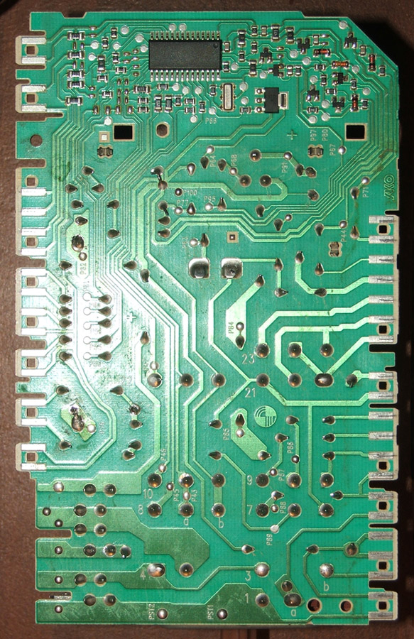

У меня почти такая же стиралка ZANUSSI FL704NN Prod.# 91476005401, тот же самый блок управления. И та же проблема по видимому.
Был кратковременный запах паленого при стирке в ванной (возможно из машины).
Теперь, не наливает воду. При ручной заливке шлангом, начинает стирать. Но слив в итоге тоже не включается.
Стирает, нагревает, отжимает с шлангом вниз самотеком.
Есть следы копоти в том же месте (большой резистор и диод.). Проверил резистор - сопротивление в норме. Диод тоже. Все резисторы проверил на плате - все вроде в норме.
Есть один круглый синий R57 (варистор наверное) ? на нем без отпайки сопротивление в первый момент есть и сразу на разрыв сваливается.
Разобрал, померял на блоке управления напряжение на клапан и сливной двигун не подается. Точнее при включении резкий скачок и сразу на ноль.
Надо ли мерить напряжение на проце, если стирает? И если надо то где?
Есть схема подключения всех блоков машины, все проверил, все вроде в норме.
Вызвать мастера за 1000 р. чтобы он сказал - блок на замену 6000 р? Дорогое удовольствие.
mvd2, ты справился?

Сообщение #8 От 02/04/2011 20:54 цитата
FigLee писал:
Проверяй цепь управления клапанами . И код последней ошибки немешало бы посмотреть.

Сообщение #11 От 03/04/2011 07:49 цитата
Ну код ошибки там точно не узнать. А где искать эту цепь управления без схемы?
Я знаю, что и куда подключается к блоку управления, где должно появляться 220 на клапан. Но оно там резко на 0 спадает.
топикстартер пишет, что свою проблему решил зачисткой контакта на двигателе привода барабана. Я вот сижу и голову ломаю, как этот контакт может влиять на стартовый режим залива воды (открытие клапана), если двигатель привода в это время неактивный? Да и ведь он таки нормально крутит и отжимает, если воду вручную налить.

Сообщение #13 От 04/04/2011 00:43 цитата
Сталкивался на работе с таким чудомулыбка
Провозился немало времени я с ней, и получилось гоневоулыбка
Неисправность оказывается заключалась в следующем:
На плате, там где подключаются штекера к ней, (какой разъём уже не помню...но это не важно)
сделаны слишком тонкие дорожки подходящие к контактным площадкам(некоторые). Одна из таких дорожек была в обрыве, причем в таком обрыве, что визуально за раз 50 наверное не увидел яулыбка
Но тестером проверил, все стало ясноулыбка Под лаком ничего не видноулыбка Обрыв был очень маленьким-но цепь размыкал полностью. Показывал коллегам-те были удивлены как так-не видно там в общем обрыва даже под лупой, а он был. Такая вот хрень. Так что проверь основания контактных площадок на модуле тестером.
