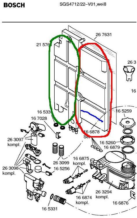

Добрый день! прошу помочь, тех кто сталкивался с подобной проблемой:
ПММ NEFF S 59 T55 XO RU/38 (бренд БСХ - конструктивно один в один как Бош) - не сушит посуду ни на одном из циклов. Разобрал у клиента машину полностью, проверил все исполнительные механизмы (NTC, все микрики, ТЭН, клапана, переключатель подачи воды верх/низ), почистил геберсистему - всё в норме.
Уже практически был уверен что это релюха в "мозгах", но не даёт покоя один факт - сушки нет оттого, что на последнем полоскании машина не греет воду (в цикле мойки - греет) и не заливает воду в теплообменник.
Есть у кого какие мысли по этому поводу?

Сообщение #9 От 08/04/2011 01:06 цитата
2 regiss:
1. Модель скорректировал, опечатался... Спасибо.
2. Перевожу: в часть теплообменника обведённом на прикреплённой схеме красным вода поступает при любом цикле максимум до синей отметки, а должна полностью заполнять его ёмкость в процессе последнего полоскания. В левую часть системы, обведённой зелёным, вода поступает в штатном количестве.

Сообщение #11 От 08/04/2011 09:48 цитата
Petch писал:
За это дело отвечает клапан теплообменника (на твоей картинке 166874).
Заполняться полностью теплообменник должен всегда, а не только в процессе последнего полоскания.

Сообщение #15 От 14/04/2011 23:00 цитата
Отчёт по порядку:
1. Приехал запустил тест на ошибки - все последние 8 - Е1(ошибка нагрева) - при том, что я писал - ТЭН рабочий.
2. Запускаю тест - проходит без замечаний - на выходе Е0 - ошибок нет !!!
3. Проверяю клапан 166874 - тоже исправный, как и писал, но, - действительно, проржавел сердечник (он же шток) и закис в гнезде катушки. Почистил сердечник, собрал - водичка побежала в теплообменник и, естественно, всё заработало!

Сообщение #16 От 14/04/2011 23:07 цитата
Petch писал:
Спасибо regiss и cybe за помощь!
Спасибо за - спасибо.
Но клапан надо менять!
Прочистка сердечника (из личного опыта) - самообман.
