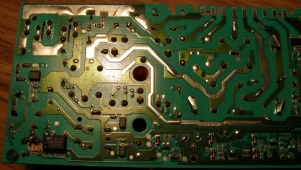

Candy CO 106 F/1-03S блокируется замок при включении.
Konipet
Сообщения: 383
Сообщение #1 От 15/11/2011 02:40 цитата
Помогите кто знаком хорошо с Candy. Сразу при включении блокирует замок и мигает тремя первыми индикаторами, как показано этими точками . : : : Жирнные точки это те которые мигают, т.е. перые три начиная от кнопки "старт". Мигают со скважностью 1 к 4. аналогично ошибке 1 у индезитов. Всю периферию проверил. Замыканий и обрывов нет, на плате то же все чисто. Но вот не знаю каким образом она показывает ошибки. Судя по описанию другой похожей модели, она не тем индикатором мигает.

Вот такая морда , а номер такой: 3100 3176 1002 6232

Сообщение #5 От 15/11/2011 22:39 цитата
Konipet писал:
Попробуй сделать тест, а ошибку показывает мыргами так:

Сообщение #6 От 15/11/2011 23:02 цитата
Konipet, Держи файлик, один форум шорошо, а ........ подмигивание

Сообщение #8 От 18/11/2011 01:04 цитата
После входа в тест и выпаивания селектора вдруг заработала как надо, на столе. Спасибо, mas-ter. На машине завтра проверю. Надеюсь, там и пойму, что это было.

Сообщение #9 От 21/11/2011 23:46 цитата
Все работает. Спасибо всем кто помогал. Повтора не жду, т.к в машине все чисто. Она у них подключена напрямую без розетки, и раньше у них были проблемы с электричеством. Закрываю тему.
