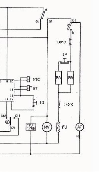

Такую машину я в последний раз щупал не менее 6-7 лет назад, но насколько помню, все термодатчики сушки находяться в воздуховоде рядом с ТЭНами. В самом таймере сушки имеються только одна или две пары контактов, которые включаються в положение подачи питания на комплекс сушки (ТЭНы, клапан, вентилятор, моторчик таймера сушки) когда заданно время сушки, и переключаються в исходное положение, когда таймер стоновиться в положение 0.
Т.е. таймер являеться простым механичесским устройсвом, тупо комутирующим данные контакты, в зависимости от заданного времени. Соотвественно, никакой "синхронизации" с датчиками, находящимися в воздуховоде и РЕАГИРУЮЩИМИ на температуру, и речи быть не может.
RedOx писал:
Может ли такое происходить из-за неисправного клапана подачи воды при сушке (EV/A)?
Встречный вопрос, что бы ты понял абсурдость заданного вопроса:
-Какой элемент в данной машине и каким боком заметит, что данный клапан не исправен ?
Вот схема комплекса сушки прородителя данной машинки. Как известно, данные машинки собирались на заводах PHILCO.
  untitled1.jpg  25.53 КБ  Скачано: 466 раз(а)

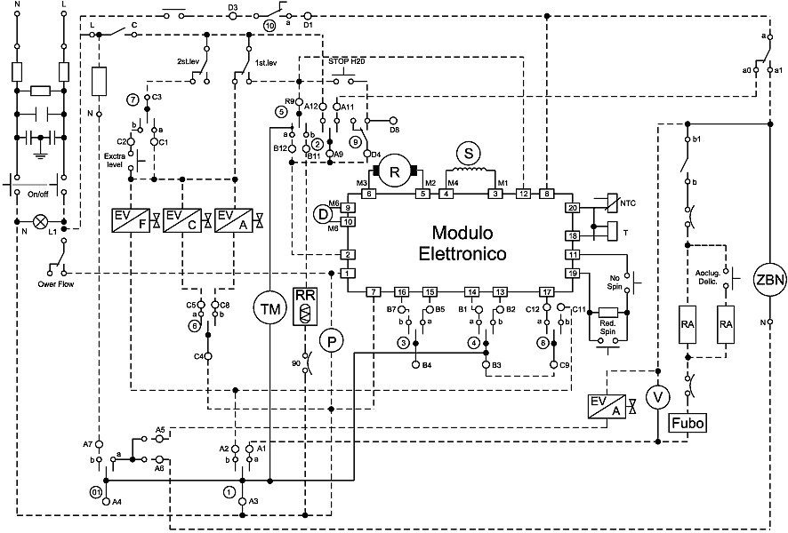

Вот еще схемку более качественную нарыл, правда пока от этого мало толку...
  Схема итал.gif  26.88 КБ  Скачано: 560 раз(а)

Снял и проверил таймер сушки - на самом деле простое механическое устройство, и работает как часики, без проблем.
Собрал на место, полез заново в модуль управления. Заметил, что провода от модуля, питающие ротор двигателя, обмотаны изолентой. Размотал, а там две скрутки, уже немного окисленные, одна немного надорванная. Обрезал, зачистил, перепаял. Включил машину, два цикла стирки прошла без сбоев. На третьей сушке глюканула - пару раз сушку отключила. Теперь опять работает и не сбоит. Все-таки надо бы еще разок все контакты на ротор пересмотреть, да на модуле пайку перепроверить.
Вобщем, вроде как дело в питании двигателя оказалось, мозг поэтому начинал воду сливать и стирку останавливать. Может такое быть?
