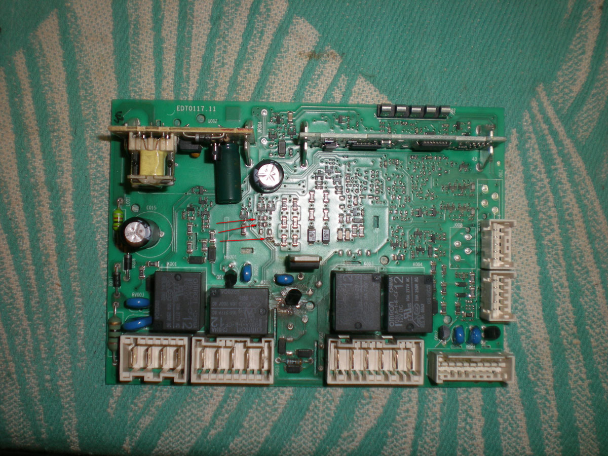

Нужна помощь.
Сгорел замок и схема управления замком т.е. симистор и резисторы.
Подскажите номиналы резисторов.
 Размер файла:  320.7 КБ
 Просмотрено:  1150 раз(а)

мухтар, Нижний R-3.3к ,R-560 ом и R-560 ом.Но это, ещё не все. подмигивание

Резистор рядом с симистором?
Под симистором как видно выгарела плата. Может и там стоял резистор на 10к ?
Или не было там?

мухтар, Да, в цепи сима именно 103, его и тот (332) я ставлю с обратной стороны, на 0,1 W у нас не найти. улыбка

xarl, Юр, чаще всего площадка сгорает, поэтому решил для себя с обратной ставить, и не париться. улыбка

Заменил все резисторы и симистор.
Замок блокируется т.е. работает в норме.
Теперь другая появилась другая проблемма. При включений , после того как нажимаю кнопку "пуск" заливается вода, и через 10-15сек. начинает сливать.
При этом выдает ошибку F01

мухтар, надо посмотреть субкод.

мухтар, Значит, не правильно сделал где-то косяк, а суб код будет 04.

мухтар, Сим УБЛ верно заменил? и общую цепь УБЛ проверь.
