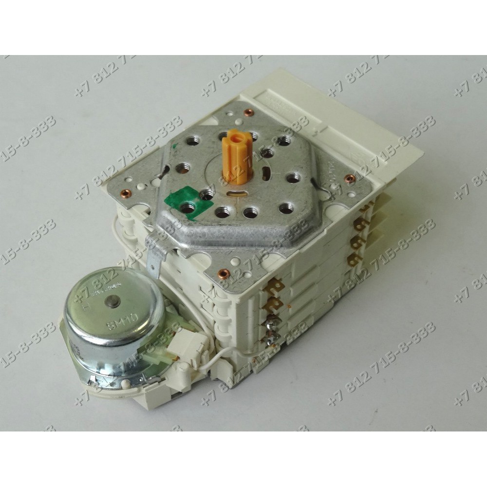

Здравствуйте. По причине сломаного зубца нижнего коромысла редуктора командника /на фото/, сбился момент установки как самого редуктора так и быстрого и медленного валов. К сожалению не удалось найти инфу как правильно его собирать и по каким меткам. Цифры пока не привожу, так как данный прибор единственный в своём роде на эту модель СМА. После нескольких вариантов сборки /коих множество/ циклограмму восстановить не удалось. Ребят, может есть у кого руководство по сборке, ну или сам командник по приемлемой цене? - буду рад любой информации. Заказ нового прибора выходит в два раза дороже самой машинки и клиентка не согласна с такой покупкой, а меня тоже жабенка поддавливает, так как подшипники в баке уже поменял. Если нужны кому фото в зазборе и пр инфа, то скину когда приеду в мастерскую., но обращаюсь к тем кто конкретно знает или имеет этот командоаппарат. Спасибо Прошу помощи
P.S. а за пошаговую инструкцию сборки с фото и стрелочками и пр комментариями предусмотрена оплата отечественными рублями /в разумных пределах/ стопудово
  data-stiralnyie-mashinyi-programmator-10.23.06.11-programator-stiralnoy-mashini-ariston-als948tx-1000x1000.jpg  140.61 КБ  Скачано: 582 раз(а)

Snake69, возьми себе за правило. ..Вначале диагностика.а после (если клиент согласен ). тогда ремонт. Я тоже попадал как-то по хансе года три-четыре назад. тоже подшипники. а там еще битый порт проца. Как бабушка отшептала. смех

Всего лишь не грела воду., обычно достаточно почистить или восстановить контакты... хтош знал что командник таким вот обазом подведет., но за совет спасибо!
Добавил: ... и как в этом случае отдиагностировать командник БЕЗ ЕГО РАЗБОРКИ, особенно если нет рядом идентичной машинки в качестве донора?

Ну прикинуть, наверное, примерную циклограмму в уме.
Это не шутка, я так собирал пару раз.
Зубчатое колесо от другого подобрать.
Или забить.
Поищи притчу, как американский профессор 20-тидолларовую купюру студентам продавал и до каких сумм доходили торги. Если видишь сам(а ты видишь), что ты вложился и пришёл в тупик - то просто ЗАБЕЙ. Далее ты ещё больше потеряешь в надежде ещё чуть-чуть вложиться и вернуть вложенное ранее, но, увы, потеряешь ещё больше.

...то ещё занатие - прикинуть примерную циклограмму, когда только у одного толкателя медл вала своя шестерня ~ зубов тридцать, да еще быстрый вал с короткими окнами, а в нем тоже зубов как у акулы - в четыре ряда недовольство, огорчение
Короче после трех дней попыток установить "примерно" с тестами на машинке, я понял что мне в мои 47лет не хватит свободного времени на угадывание
Хотя, если клиенты дадут мне "забить" на ето дело., тем более что ихние 5р у меня, а я им временно дал исправную вертикалку

Не совсем такой. Если надо, то почту дай. Весят много.
примерно это?
