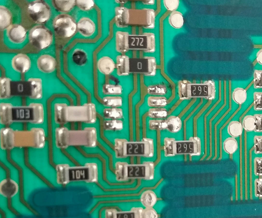

Добрый день, ищу прошивку для EEPROM 34F04 на CMA Candy GOY 105 TXT - 07S № 31002180. Сама 34f04 иногда считывается, но совершенно пустая, в основном ошибка считывания. Плюсом ко всему на ней явный след перегрева что сверху что снизу микрухи (даже маркировка плохо читается). Проще говоря ее я отправлю в топку и хочу прошить 24c04 (только они есть в продаже в моем городе).

Порывшись по форуму нашел схему с двумя еепром, причем одна распаяна (34) а второе место свободно (по схеме 24С04).
На имеющейся плате есть только одна площадка под еепром и её обвязка полностью соответствует 24С04 на приведенной схеме, но на ее месте стояла 34F04.
Еще раз повторюсь: после установки 24С04 машина хотя бы "увидела" режимы стирки, она стала реагировать на селектор, причем совершенно без тормозов. Но вот запускать программу отказывается.

Начало истории такое:
У машины начали пропадать программы, а те что остались загружались очень долго. Товарищ вызвал "мастера", тот с ходу - СЕЛЕКТОР, стоит столько то, замена и диагностика столько-то. Товарищ поверил мастеру и потратился...как вы уже поняли "дело было не в бобине". "Мастер" сказал что сдохла плата из-за селектора, бред полный конечно, но товарищ далёк от этого. И в этот момент он обратился ко мне.
По схеме: на плате присутствует резистор, подтягивающий +5 к выводу wr, но немного по другому пути (не суть важно, но я его не сразу заметил на плате т.к искал в другом месте). Я так понимаю что для 34й микрухи на ИНВЕРСНОМ wr должно быть +5, а для 24й на неинверсном wr должна быть масса? Соответственно этот резистор нужно убрать, что я только что и сделал. Результат будет только вечером, т.к машина находится не у меня.

Специально без еепром чтобы виднее было: резистор 272 (2,7к): справа +5, слева через нулевик подтянут на WP (7 вывод микросхемы).
  IMG_20180523_122547.jpg  172.98 КБ  Скачано: 417 раз(а)

johnslm писал:
...специально для тебя!!! злость ...заодно паять учись... неодобрение

аliеn писал:
johnslm писал:
Спасибо большое, так виднее что схемы у нас разные, а именно разводка Write Protect (WP) ))).
Паять я умею, можете не переживать за это, выпаял феном наспех чтобы сфотать.
По теме у вас чтото будет или дальше будем схемами меряться?
