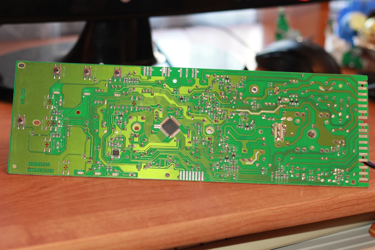

Здравствуйте, приехал к родителям, у них что-то глюкает стиралка .Не запускается программа STшного микроконтроллера, на Vdd Vss напряжение имеет что-то наподобие пилы от до 4,5. Иногда плата запускается напряжение должно быть около 5.1в . Чтобы разобраться в блоке стабилизации напряжения мне нужна схема. Если кто чем может помочь, буду очень благодарен.
По профессии я программист микроконтроллеров, в схеме смогу разобраться.
Ниже прикладываю фото платы.

Сразу видно что программист... Ответ, вероятнее всего, в первом фото. ////////////убрал cybe
И ни к чему тебе схема, там и без нее все ясно.

mr.black, нафига конкретизировать? Спецу разобраться с этим БП - 5 мин. работы

Если у меня была бы схема, ятакже за 5 минут разобрался, заменил кондеры, бочки, побольше поставил, плата стартует после включения увереннее, но когда начинает управлять релюшками тд, тутже просидает напряжение до 4,3, и потом на резет

beerko10050, схема перед глазами! Ладно, была бы двухсторонняя печать, а тут... Зеваю

Вот почему не сделать проще поставить 78l05 например...нет блин, надо бп на рассыпухе собирать
ДОБАВЛЕНО 27/10/2012 15:42
Хорошо, на что в этой схеме, первым делом обратить внимание, что проверить и тд?

Да именно потому, что еще проще не сделать. Чтобы с таким БП разобраться достаточно даже школьного образования и способности мыслить логически.

Входе пласаний с конденсаторами в том числе и C1 по питалову, пробило стабилитрон, и теперь 72f324j6t6 КЗчит, а значит нужно его менять и искать прошивку...пипец.
Какие еще варианты?
