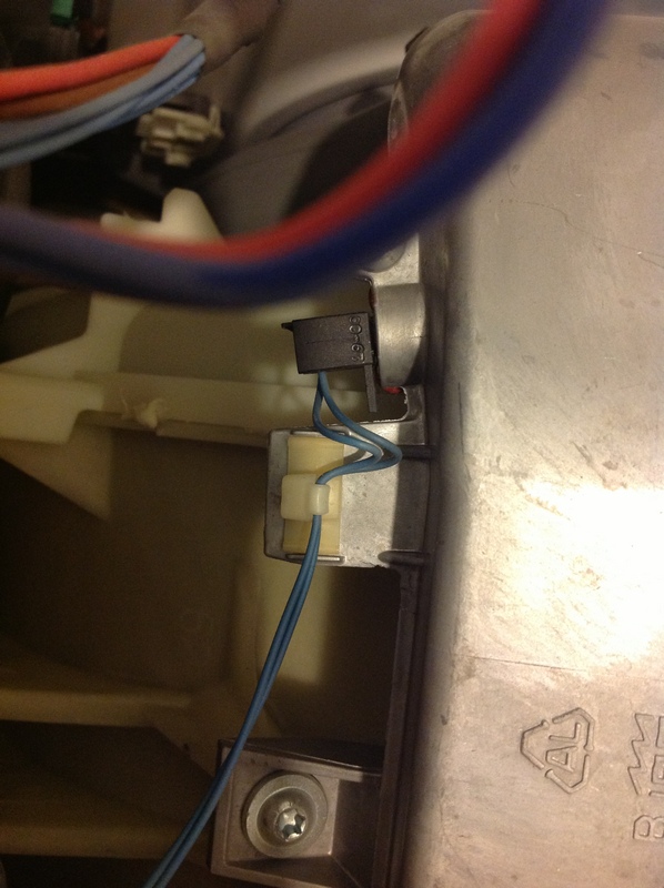

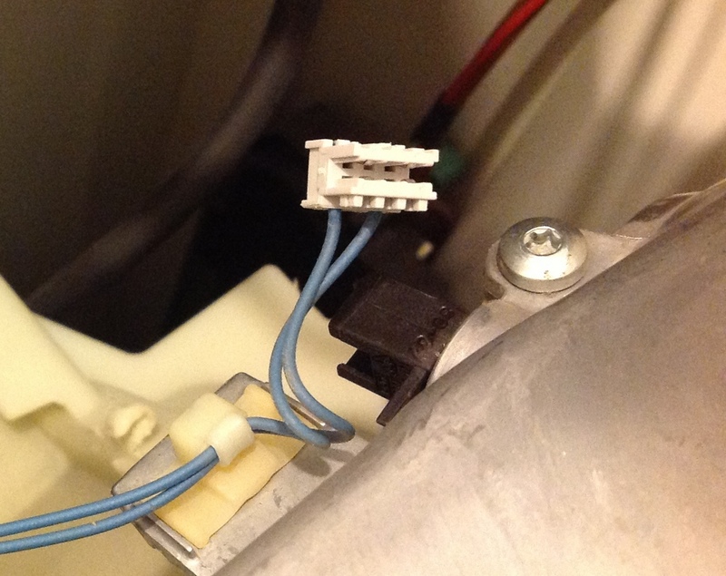

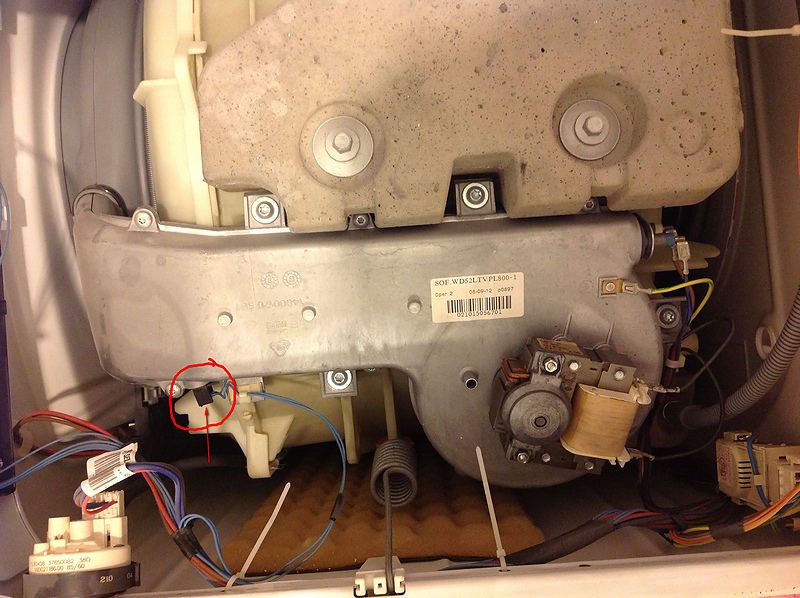

Во время сушки примерно через 30-50мин возникает ошибка F:13 -неисправность датчика температуры при сушке. В остальном машина рабочая. Решил поменять термо-датчик сушки. Возникла проблема с ее поиском. Нашел каталожный номер: C00083915 Правильный ли это номер детали?
Вот фото вскрытия:
Датчик:
Разъем датчика
Общий вид фена:
Общий вид сушки

Сообщение #3 От 29/07/2013 06:25 цитата
C00290251

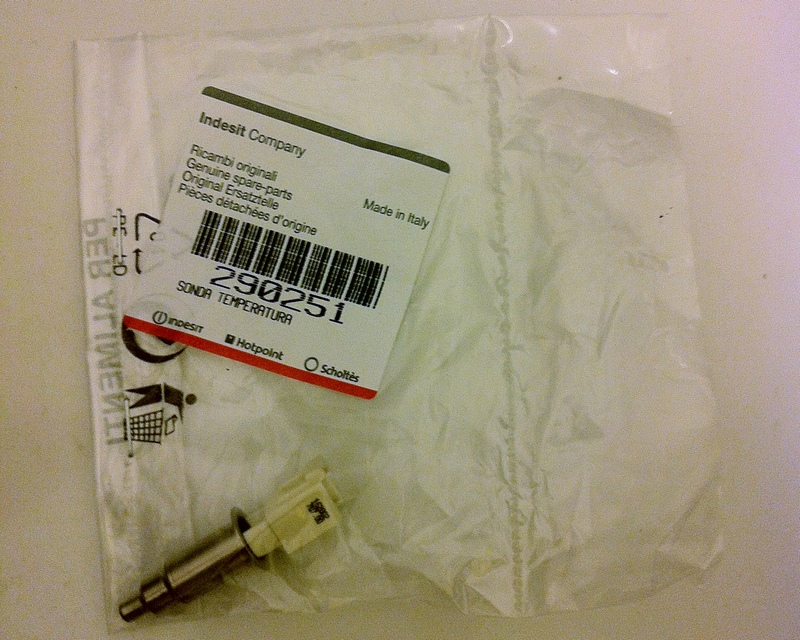

Датчик поменян. После замены машина отработала цикл с сушкой полностью. классно!
Остался один вопрос... Действительно ли датчики C00083915 и C00290251 НЕ взаимозаменяемы...
Вот новый датчик (C00290251) который я поставил в машину:
А вот такой датчик стоял с завода он отличается конструктивно и по-моему это C00083915. Попосадке оба подходят замечательно:
Предположительно C00083915
Датчик температуры C00290251

Тогда чего он делал в сушке?.. Конструктивное их отличие в форме металлического наконечника (у C00083915 просто цилиндр, а у C00290251 с двумя утончениями к концу) и в наличии пластмассового выступа с полукруглым вырезом у C00083915 на корпусе разъема. Разъем, диаметр наконечника и фланца одинаковые, сопротивление у них обоих 20кОм при 20градусах. Наверно они взимозаменяемые для сушки.
ДОБАВЛЕНО 30/07/2013 16:25
Кстати проблема старого датчика была в обрыве. При нормальном измерении он выдает что-то в районе 18кОм, но при шевелении наконечника появляется обрыв. бяка
