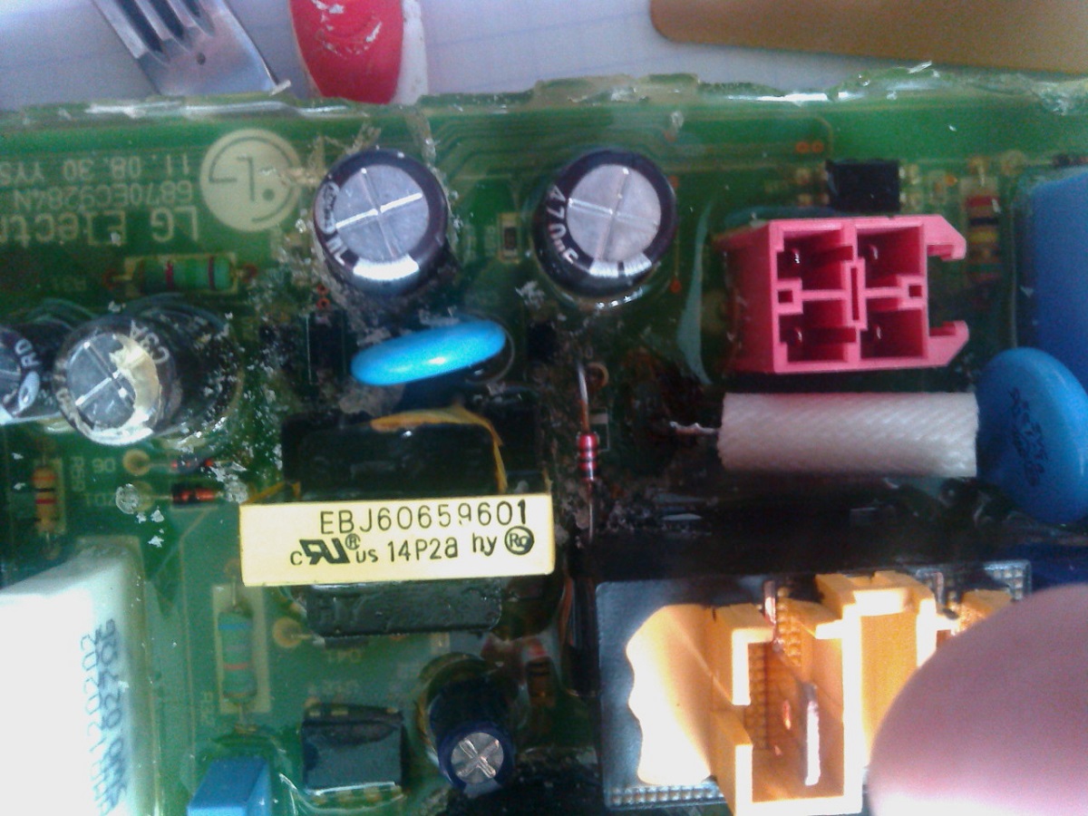

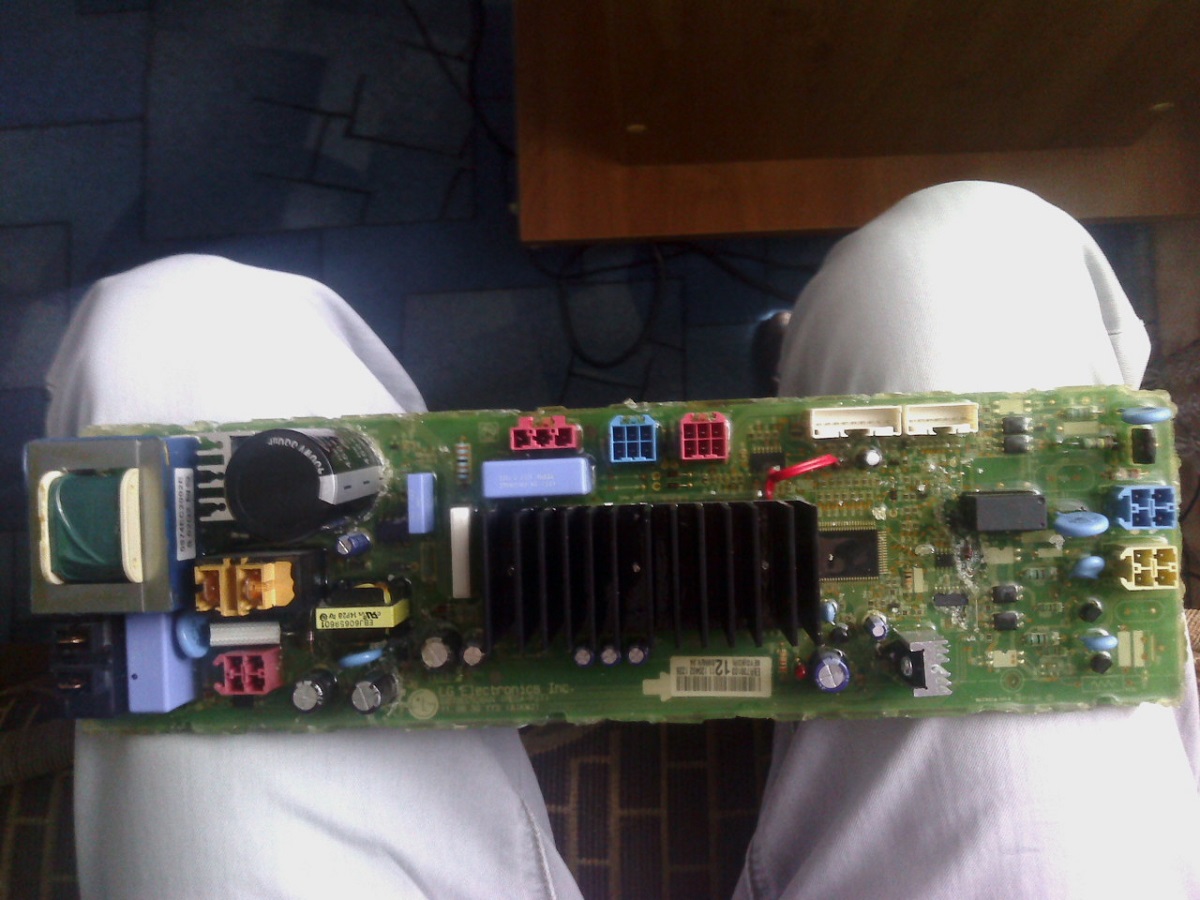

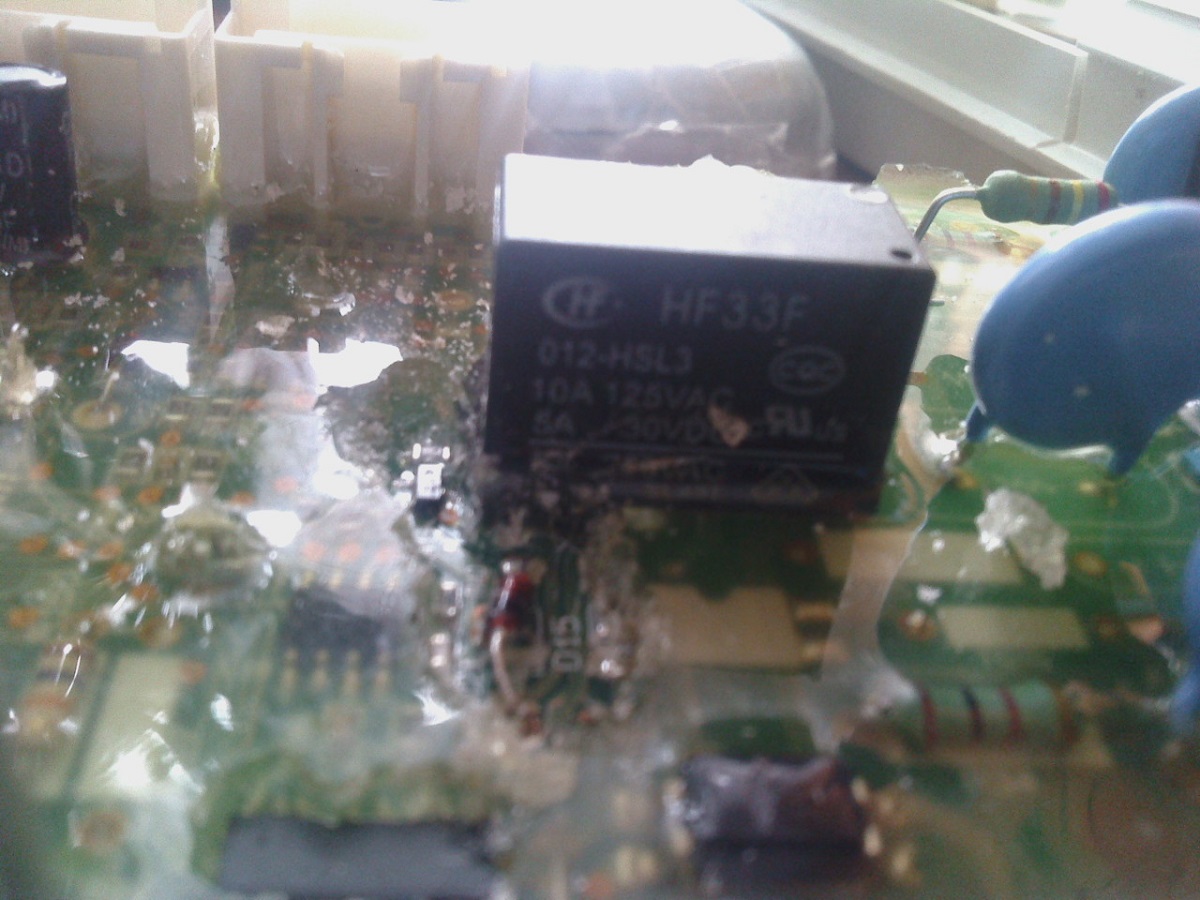

Здравствуйте,стиральная машина lg directdrive 5.5 кг f8092md..Убило грозой.Модуль 6870ec9284n.Не включалась.Была выбита микросхема 5в kia7805a и диод..Заменил.Включается.Но спустя сек 5 выключается сама.Кнопку включения если держишь,(модуль снят)работает,выскакивает ошибка на дисплее PE,но это понятно..Отпускаешь кнопку включения,отключается через пару секунд.Реле HF33F щелкает два раза,при включении и отключении.На фото менял диод,поставил его правильно(российский производитель)В чем может быть причина отключения модуля.??? Такое ощущение что где то какая то утечка.Кондеры проверял все нормальные.рёв в три ручья Фото модуля прилагаю.

Я сам по себе мастер.Городок тухловатый,специалистов нет.Есть Рембыттехника,да там валенки сидят.Скажут меняй модуль.На моем веку машинок прошло не мало.Много что было,а вот с такой проблемой не сталкивался.И не могу понять почему модуль отключается.Есть у меня машинка моя,с таким же модулем,можно было бы по сверять что куда,но она на гарантии еще,мало ли что,хотя сам знаю смогу починить и сам,но рисковать не хочется. улыбка

Тухловатенько((..Я даже к ним не езжу..ну если только чечки у меня кончатся,они у меня как резервный вариант по конским ценам. сумашествие ..Все в модуле включается нормально.Светодиод на модуле(красненький) при включении кнопки загорается,ПУ загорается,только надумаешь включить стиралку на режим стирки,модуль в отключку уходит,как будто кто то из розетки питание тяпнул..уже дня три долблюсь с ней.Не могу понять почему отключается. неодобрение Мож взять свой модуль рабочий с моей машинки и по сверять?

Я имел ввиду про город смех ...я ж говорю она полностью включается и вырубается спустя секунды 2..а если кнопку включения держать а потом отпустить,то она секунд через 10 выключается полностью.Моцк у меня уже на взрыв..Че ей надо от меня))

Зачем?Я прошу мож Вы сталкивались с этой проблемой.Мож чаво подсказали..посоветовали что то глянуть по модулю.Кондеры целы,транзистора все проверил,непропайки все также пересмотрел.Релюшки рабочие. хммм...
ДОБАВЛЕНО 16/07/2016 19:26
Термопредохранитель целый в трансе,обрывов нет.

на релюхе HF33F питание приходит.щелкает два раза,при включении и отключении.как второй раз щелкнет,модуль в отруб(((
