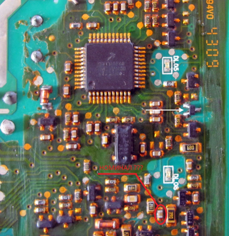

Через раз сливает. Ошибки ни в работе ни в сервис тесте не выдает. В сервис тесте сливает, но виснет при наборе оборотов (набирает максимальные обороты и крутит на максимуме до "посинения"). При этом не реагирует не на какие кнопки, кроме выключения.
Переключение режимов в сервисе осуществлял кнопкой старт/пауза.
Насос подкидывал новый, тракты сливные в норме.
Полез к тэну, думаю чем черт не шутит. Да он потребовал замены. Его еще не менял, но подключил контакты к рабочему тэну.
В сервисе при наборе оборотов нагрелся хорошо. Но проблема не устранилась.
Думаю на модуль.
Какие еще моменты мог упустить?
Воду набирает нормально.
Так и не нашел функцию просто слив воды. Приходится Включать полоскание+отжим и добавлять без отжима. ПОВТОРЮ. При выборе отжим, без отжима выбрать не дает (обычно ж на других стиралках это работает).
Это нормально для этой модели? Или глючит?
Кто то с подобным сталкивался?

Ну радуйтесь отдуши! Мне не впервые встречаются люди, которые радуются чужим неудачам или проблемам. Корча из себя умников. Которые простые вещи не могут доходчиво объяснить от "большо'го" ума видимо!
Тему можно закрывать.
В тене дело было. Самое интересное, при прозвонке на корпус, автоматический мультиметр не смог определить сопротивление. Его точка постоянно бегала, пытаясь определить Ом, кОм, МОм....
Замена тэна решила проблему со сливом... |

Все просто. При нагреве тэна, датчик температуры то не показывал нагрев... Там датчик не в тэне, а отдельно в баке... |
рембыттехник
Сообщения: 6710
| Анатолий Мартынов писал: |
Ну и какая связь нагрева и слива?  |
Анатолий Мартынов
а вот для этого я тут тему и поднимал, пытаясь у гуру хоть что то выудить  |
