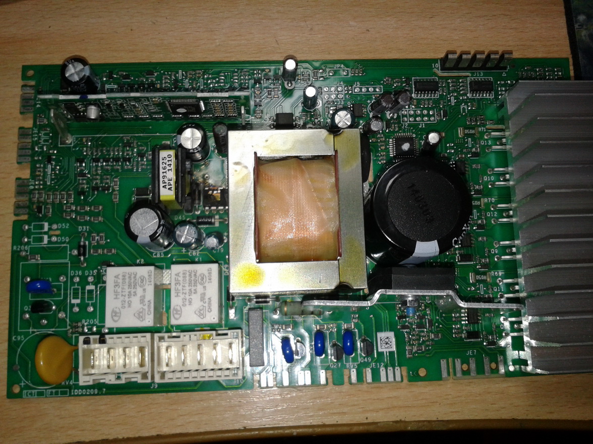

Помогите распознать микросхемку.
xaritonn
Сообщения: 20
Сообщение #1 От 16/08/2015 20:48 цитата
Модуль с00281620 молнией убиенный. Помогите пожалуйста определить микросхему в блоке питания. С таким модулем столкнулся первый раз.

serega-64
Сообщения: 10180
serega-64
Сообщение #2 От 16/08/2015 20:53 цитата
Не тот раздел, http://monitor.espec.ws/section27/ , здесь все есть.
disel 33
Сообщения: 1563
Сообщение #3 От 16/08/2015 20:58 цитата
http://monitor.espec.ws/section7/topic121057p140.html
serega-64
Сообщения: 10180
serega-64
Сообщение #4 От 16/08/2015 21:06 цитата
disel 33, Да там не разобрать маркировку, быстрее по ногам определить.
disel 33
Сообщения: 1563
Сообщение #5 От 16/08/2015 21:51 цитата
скорее всего TNY 275 . но лучше конечно по ногам проврить

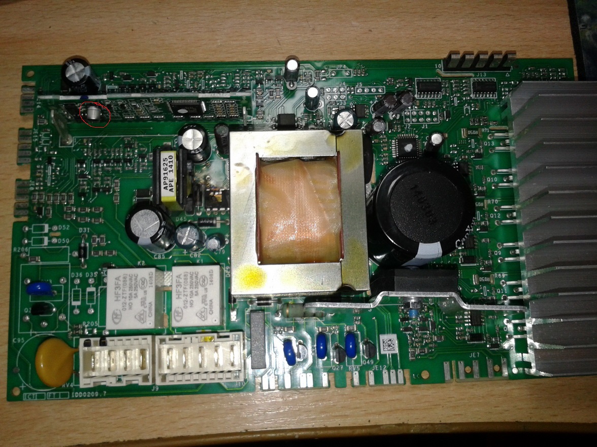

rommo
Сообщения: 821
rommo
Сообщение #6 От 16/08/2015 21:58 цитата
Измерь сопротивление контроллера по питанию,может и восстанавливать не нужно.
ДОБАВЛЕНО 16/08/2015 23:03
ДОБАВЛЕНО 16/08/2015 23:13
на этом конденсаторе сколько ом?

А мне сдаётся, что там другая микруха.
xaritonn
Сообщения: 20
Сообщение #8 От 16/08/2015 22:34 цитата
ну по ногам, то 275я вроде похоже

Сообщение #10 От 16/08/2015 22:47 цитата
XARETON, разрисуй на бумаге и оно яснее станет.

Сообщение #11 От 17/08/2015 09:50 цитата
LNK625PG. Рядом с этой микросхемой имеется место для установки другого типа контроллера VIPER16HN, а также разводка под компоненты, необходимые для функционирования данной ИМС. При установке VIPER в схеме ИП добавляется оптрон
pasichnik
Сообщения: 313
pasichnik
Сообщение #12 От 17/08/2015 13:41 цитата
РАВ, ты прав имено LNK625pg

Сообщение #13 От 18/08/2015 00:03 цитата
Спасибо всем за помощь. Но тут ,вроде, еще и трансу хана. Питание на микруху не идет..... будем искать...
