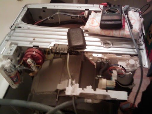

Ребятушки, выручайте, жена с дачи скоро возвращается с дочкой маленькой, очень нужна машинка
Вобщем имеем такой агрегат
Всё началось с того как жена начала сыпать в бак мыльный порошок для стирки белья новорожденной дочки.
Во время стирки начал чувствоваться характерный запах гари, видимо куски мыла попадали на тэн и там пригорали.
Так же пару раз эти же куски мыла забивали напрочь слив, после чего естественно машинка вставала на этапе слива воды, и после чистки опять работала как надо.
Но с недавних пор стали замечать такую вещь, СМ не доводит стирку до конца виснет в середине и моргает лапмочка СТАРТ, это чаще происходило во время второй или третьей стирки подряд в течение дня, помогал перезапуск, но я стал замечать что вода из бака после стирки льется холодная.
Зашел в сервисный режим, последовательно проходил все режимы и на одном получил такую ошибку
Решил глянуть тэн, Сначала без снятия позвонил - показывал около 300 Ом, снял, увидел жуткую картину из гари и нагара, обрадовался, что нашел причину, почистил, поставил - результата ноль, опять вылевается холодная вода.
Померил напругу на клеммах тэна во время работы СМ и получил такую картину - сразу после старта держятся какие то непонятные 20-22 вольта, когда начинает вращаться барабан подскакивает до 80.
Тэн подключать к 220 не пробовал, но думаю должно всё работать нормально, тем более что после чистки он звонится на вполне себе нормальные 30 Ом.
В сервис звонить не хочу, приходил один тут, когда почувствовали запах гари, жена перепугалась и вызвала, так он вообще ничего не нашел, даже в сервисном режиме ошибку не глянул, просто перезапустил со словами "Бывает виснет, это же сложная техника", содрал 400р за вызов и ушел.
Помогите плз советом, куда рыть, как проверить термодатчик, который в тэне, какое сопротивление должно быть на нем?
Для полноты прилагаю ещё фото СМ, сорри за качество

тем временем я нашел что термистор не звониться, в связи с чем прошу помочь в поисках этого датчика Epcos K276/4.8k/A5.

на всех для верности, но перед тем как вам ответить решил ещё раз проверить и он прозвонился на 3.5 кОм, я его тут же вставил в тэн и запустил СМ, результат тот же, вода при сливе холодная, но теперь на тэне даже 20в нет, чистый 0.
я вообще ничего не понимаю недовольство, огорчение
ДОБАВЛЕНО 14/09/2010 22:04
пробовал греть феном - сопротивление уменьшается, датчик работает
