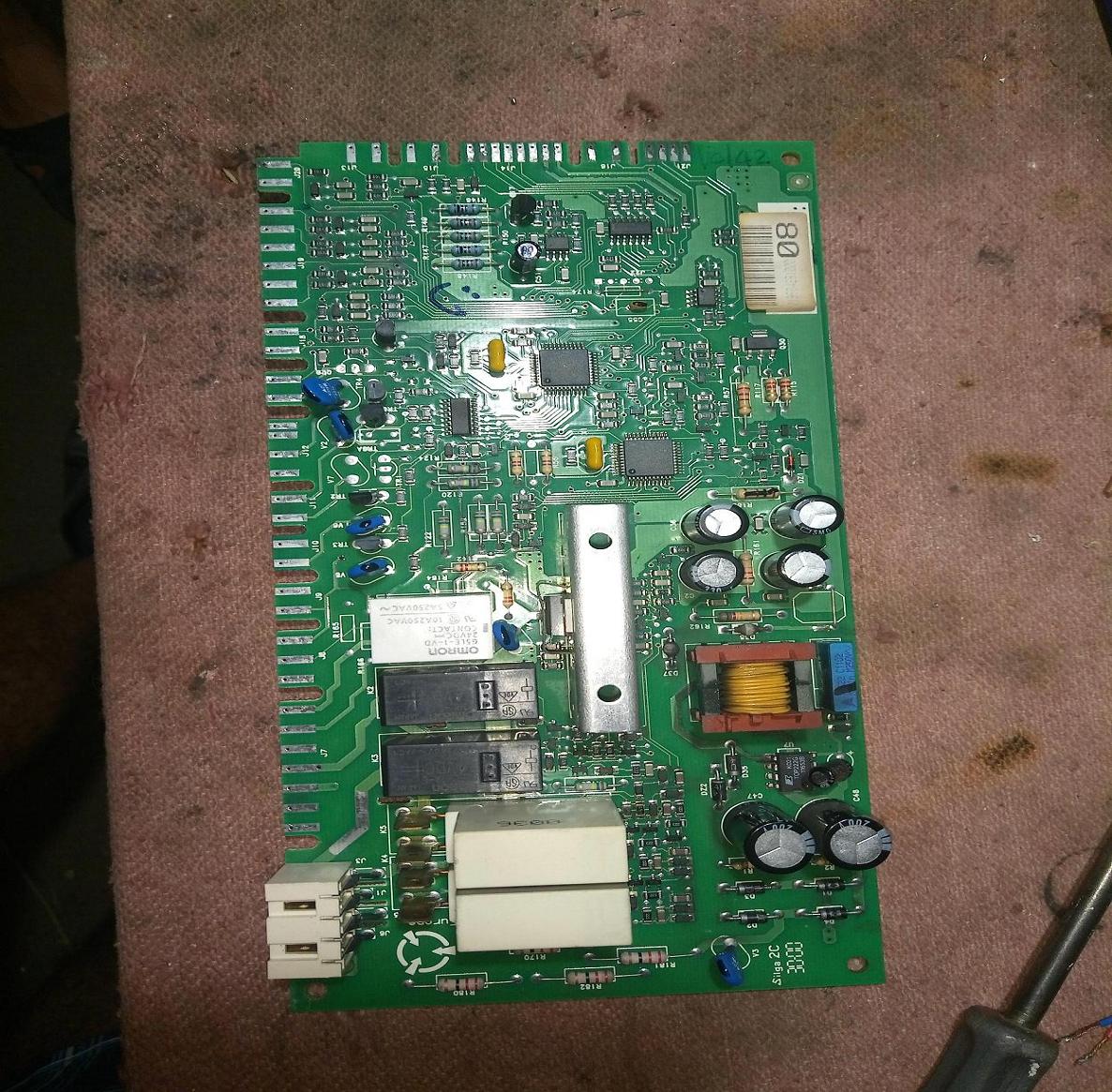

Всем добрый вечер помогите с определением номиналов резисторов по тахо Такая сма попала в ремонт впервые

ищи Bauknech модуль omega

Нашел фото от Рифата на Bauknecht wa8798 но не смог разглядеть номиналы smd-шек eсть еще снимок Bauknecht1000star очень похож резюки по тахо думаю одинаковые но тоже не разглядеть буду искать еще

В цепи тахо три резика
R132, R135 и R167.
Вот номиналы:

Ну..., и для полного счастья, - фото резиков на модуле "в оригинале" улыбка

Всем откликнувшимся спасибо машина работает недосмотрел что был в обрыве резюк на 15к отжим проходил нормально а на стирке выбивало f06 сейчас все ок
